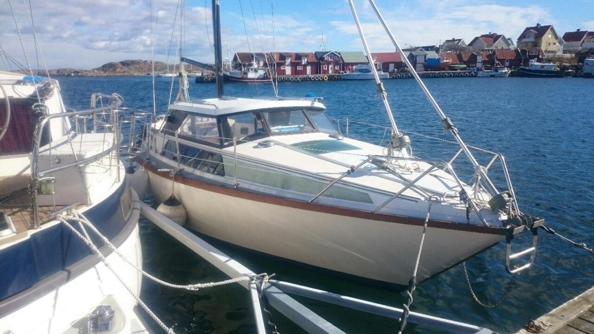

Om man ligger på Y-bommar spelar det roll var båten är som bredast. En hög motorbåt som är avsmalnande nerdåt vattenlinjen kan man utan problem lägga på en smalare plats medan en som är väldigt rak får stora problem.
Googlade, och hittade den här bilden som jag tycker visar bra vad jag menar. 3,5 meter blir troligen jättebra.

Anledningen att man sträcker aktertamparna föröver och förtamparna akteröver är en ekonomisk fråga. Långa bommar är dyra. Hur som så fungerar det jättebra. Om fendern hamnar på utsidan har man gjort fel, förmodligen sträckt upp dåligt. Fördelen med Y-bommar är att man blir okänslig för variationer i vattenståndet.
