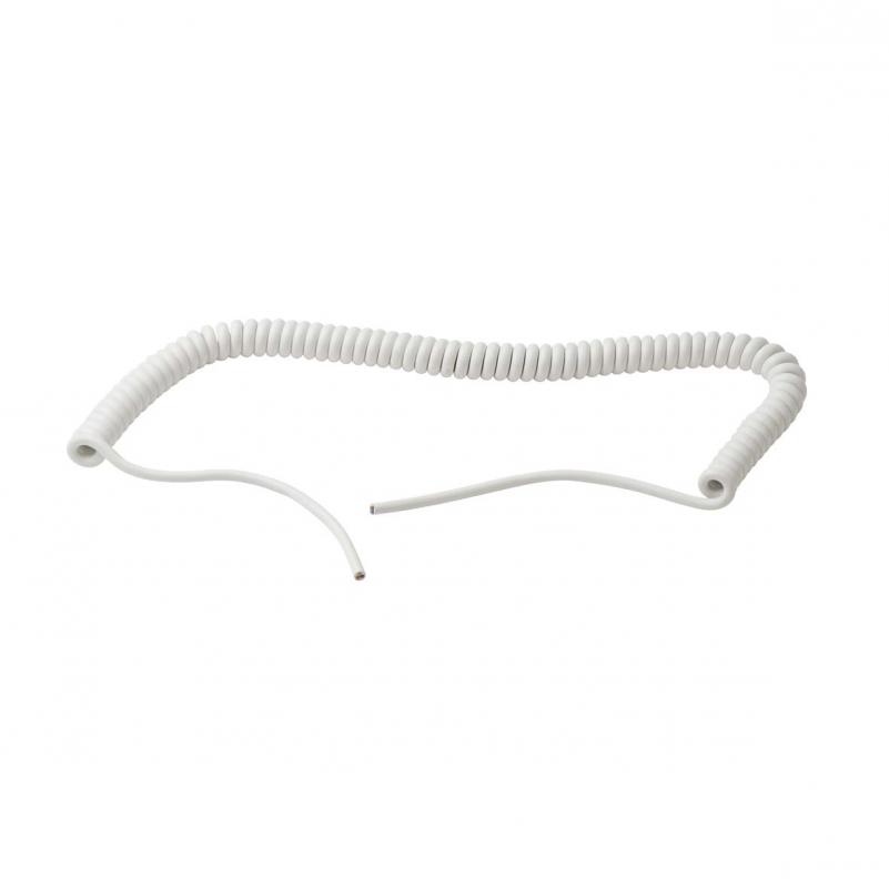

http://www.rutab.se/produkter/kabel/spiralkabel
Här är en vit (finns i svart också, med eller utan jordade kontakter).
PVC eller gummiisolerad, dessa är vanligtvis på 3 x 0,75 mm2.

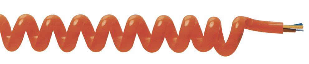

http://www.oemautomatic.se/Produkter/El-maskin/Maskinkabel/Spiralkabel/Spiralkabel_PUR_H05BQ-F_H07BQ-F/1702889-314538.html
Här är en orange... :rolleyes:  En del båtägare lägger ut leksaksormar på taken och kapellen för att skrämma bort bajsande sjöfåglar, med denna orangea kabel kanske skräms lika bra... B) ?
