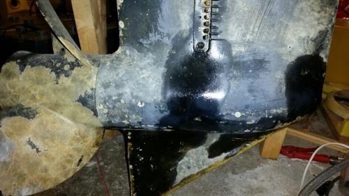

Ngn som tror sej veta vad läckaget beror på?post-84618-0-59164600-1458647219_thumb.jpg
Det är läckage vid kylvattenintaget samt ovanför "nos konen" de båda mörka fälten på bilden.post-84618-0-59164600-1458647219_thumb.jpg

Packboxarna som sitter i bottenplattan under impellern och/eller packboxen vid växelföraraxeln som går ner i underhuset. Typiskt på både gen I och II.
Följer det med nya sådana i renoveringssatserna för impellerhus?
Ja, om du köper den "stora" impellersatsen som innehåller både impellerhus och bottenplatta så sitter packboxarna på plats i bottenplattan. Men den andra, på växelaxeln, får du köpa löst. När du delat drevet så bör du kunna se var oljan kommer ifrån men byt bägge dessa.

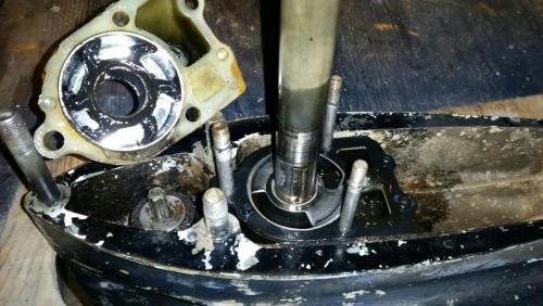

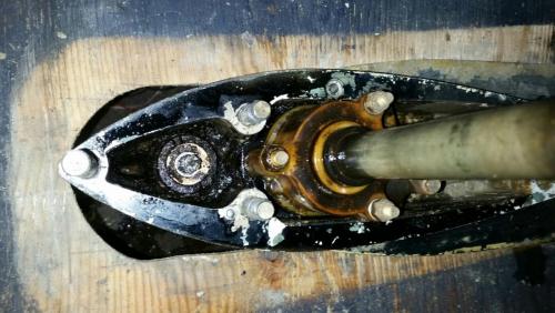

Drevet är nu delat. Och impellerhuset lossat.
Under metallbrickan sitter en gummipackning under denna sitter det en packning med en fjäder om.
Vilket skall bytas?

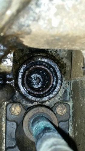

Bild 1 är sb drev med orsaken till läckage.

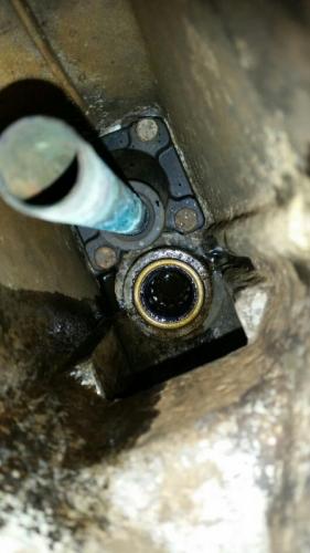

Bild 2 är bb drev som ser bättre ut..
Är det bara till att trycka dit en ny packning / packbox, ngt särskilt man ska tänka på?
