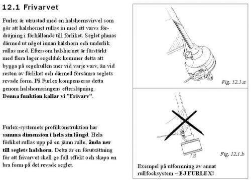

Hej igen!
Tydligen saknar 50S frivarvet, jag kan då inte hitta det i pdf-manualen?
Hade nog satsat på 105S ändå i ditt läge, frivarvet är en smidig funktion som planar ut seglet vid revning enligt bildtexten nedan. Maxi77:an är ju också en något större båt än Amigon och har dessutom masthead med mer av segelmassan på förstaget.
Vet inte om seglet sys på nåt speciellt sätt för frivarvsfunktionen, troligen bara att skum-inlägg inte behövs? Skulle kollat med nån segelmakare angående ditt laminatsegel.
Ur manualen för 105S...

Jag är före detta segelmakare jag har sålt många. Rullar harken hodd Nemo furlex du skall köpa en med 5 mm företag enligt teori så borde
50. Vara bäst den har ett spår är lättare så båten borde gå fortare med en lättare rull men i praktiken så kan jag inte se någon skilnaden på någon
På rullarna.Frivar har ingen betydelse .Segel sys lika till alla rullar
