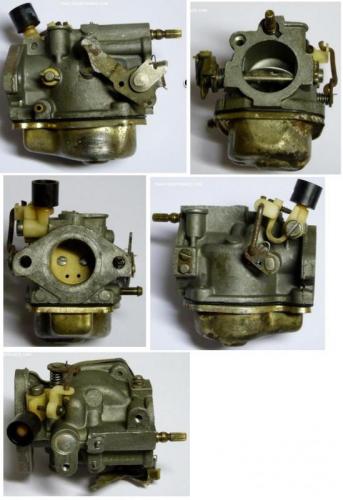

Slänger in en hopsaxad bild i tråden så jag får nåt att glo på medans jag kliar mig i skallen. :-)
Det är i grunden en åldrig typ av förgasare, att den från början även hade ställbart högfarts-munstycke är rätt häpnadsväckande kan jag tycka.
[Haha, hade som alla coola killar sådant fusktrim på mina moppar, men utmagring kan lätt leda till överhettning. (Visste jag inte då men avdunstningen av förgasarns pyttesmå aerosol-droppar till riktig gas förväntas kyla insuget gott, vid utmagrad bensin-inblandning försämras detta. Avdunstning kyler ju extra bra, kliver man t.ex. ut blöt ifrån bastun i vinden så torkar man extra fort men börjar också raskt att frysa. Kylspray är ett annat exempel på avdunstningens stoooora kylförmåga, minus 55 i ett nafs.)]
Var tusan är det "riktiga" tomgångs-munstycket är f.ö. den fråga som förbryllar mig, brukar väl finnas ett "fast" munstycke med ett yttepyttelitet hål förutom den ställbara blandskruven?
Vid tomgång är ju bränsleförbrukningen minimal, så sådana munstyckshål i fasta munstycken blir riktigt små och därmed känsliga för skräp.
[Att hålla upp munstycket mot ljuset och kika brukar vara ett bra trix, ser det pyttelilla ljusa hålet runt ut eller inte? Inte lätt att utföra trixet om sådant munstycke inte existerar, kan jag förbryllat fundera. :-) Kan di jäkla konstruktörerna ha skippat detta munstycke och blir i så fall inte inställning av tomgångs-blandning enormt känsligt och utsatt för minsta dammkorn i ställskruvens spets-ytor? Nu använder man internt i förgasaren olika luftkanaler för att via lämpliga tryckskillnader - i fallet tomgång så är gasspjället nästan stängt och tryckskillnaden där alltså hög - skapa "rätt" venturi-effekt för alla enskilda munstycken så avsaknad av fast munstycke behöver kanske inte betyda "enormt känsligt", men men.
@ Galonen: Stämmer mina googlade bilder? Kan du månne pilla isär förgasaren igen och ta bilder på innehållet, inte bara utsidan? I bilden nedan syns även den något plastiga fusk-konstruktionen för tomgångs-varvtalet, antar att du förstått att påpassligt hålla uppe gasen (varvtalet) lagom under inställning av bensin/luft-blandningen och efteråt justerat den plåtskruven? (Först när man - med varmkörd motor - är nöjd med blandningen så kan man sedan låsa/ställa gasvajerns stoppskruvs-läge.) Har du säkert koll på men men.
hej har kollat munstycket spetsen ser riktigt fin ut faktiskt. ja förgasaren är identisk med den på bilden japp jag kan pilla isär förgasaren och ta lite bilder. har också gjort rent munstycket med t-röd men detta hjälpte inte heller.
