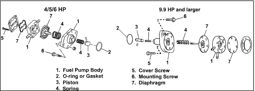

Lyfter tråden genom ett par suzuki-specifika länkar, dels en verkstadshandbok (där bilden nedan är vänsteruppslagets fig 70) och dels med denna tydliga reservdelsskiss från brownspoint.
[ingen av länk-skisserna tycks f.ö. visa de alldeles nödvändiga backventilerna på in- respektive utlopp. Kan pumpmembranet självt utgöra backventilerna på nåt vänster? Två seriekopplade "hjärtpumpar" borde inte kunna störa varandras funktion??]
Läs o bläddra gärna i verkstadshandboken eller bland övriga brownspoint-skisser gällande 4-takts 15hästare, förhoppningsvis får du även bättre svar nedan i forumet!?
