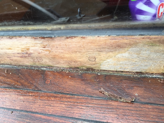

En bild på däcket så ska vi snart analysera vad det är för trä.

Hej !
Här kommer en bild på däcket.
Verkar inte funka att ladda upp en bild.
Hur gör jag?
Mvh/Klas
Redigerad av papiljon
Det där såg inte lackat ut, snarare oljat däck som tagit till sig en hel del smuts.
Men jag har svårt att avgöra vilket träslag, en vild gissning är teak, men det behövs mer och bättre upplösta bilder för att konfirmera det.
Rutramen är mahogny, men det visste du väl redan.
Kalle
Är detta teak?
Överst ser ut som mahogny, resten kan vara oregonpine.

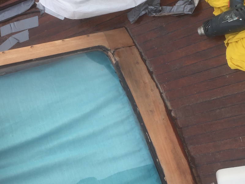

Har ni möjlighet att bifoga en bild på hela båten så man ser vad det är för modell på eran Solö 25.
Erat däck ser ut att vara hårt betsat, och det brukar man inte göra om man har teak eller origon pine däck
Hej, Båten köpte jag i maj och håller på att renovera för fullt. Har börjat renovera trät runt fönster och det är friskt. Här är en bild på båten i dess ursprung. Har haft en annan träbåt i 20 och blev osäker på vad det är för träslag på däcket.
Det ser mer ut som betsad oregon pine är teak. Prova att skrapa en bit.

Hade dåligt slippapper med kanske kan någon se vilket träslag detta är.
Klas
Teak luktar väldigt speciellt när man slipar den. Oregon Pine luktar mer som furu eller gran.
Det är teak på erat däck , när ni skrev solö 25 så tog jag för givet att ni menade solö 25 fluchdäckad.Eran Solö25
är  en kabinmodell som tillverkades fram till ca.1977(Enligt Storebro passion)och där kan man läsa att Storebro la teakdäck på eran modell.
