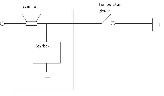

Okey då har din summer en inbyggd "styrbox" som känner av att du slår på spänningen och då jordar den summer ca 1 sekund så att du hör att den tjuter, som en inbyggd funktionstest. Därefter kopplar styrboxen bort jordanslutningen och givaren "larmar" endast då temperaturgivaren kortsluter om det blir för varmt. Din styrbox har då en inbyggd timer funktion som gör att summern piper till ett kort pip vid strömpåslag.
Du bör ha en spänningsmatning som är enkel att mäta sig fram till med en voltmeter samt en kabel som går hela vägen till motorn och givaren sedan kan du ha eventuellt ha en tredje som är kopplad till jord och används av timerkretsen/funktionstesten. Om du kan lokalisera spänningsmatningen och den kabeln som går till motorn så kan du montera en egen summer här.
Är det svårt att hitta så mät upp vilken du har 12volt på när du slår på spänningen och dra en egen ny kabel i kabelstammen till givaren. Då får du ingen funktionstest med ett pip vid påslag av strömmen men den piper vid för hög värme när temp-givaren indikerar för hög värme.
Försökte rita en ett enkelt kopplingsschema på hur jag tror det ser ut med din summer. Se bifogad bild. Vet inte om det är till hjälp men kanske går att använda istället för att köpa en dyr summer.
Kanske bara går koppla bort jorden till styrboxen? Ska testa när jag kommer hem☺
