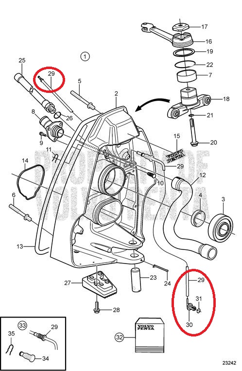

Det läcker in vatten i båten med dps drev då man kör. Vad kan detta bero på?
Kolla att locket till sjövattenfiltret sitter ordentligt fastskruvat.
Min läckte också. De hade monterat fel på Bella Boats. Tror det var något med loggen. Läckte endast när propellrarna snurrade. Lindströms varv hittade lätt felet som gick på garantin
Kolla så att inte slangen till tryckloggen släpper in vattnet.
