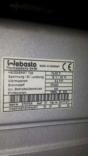

Min Webastovärmare (bränslepumpen) startar inte. Någon som har nån idé?
Uppstarten är som vanligt men själva pumpen verkar inte få nån signal om att driva fram dieseln. Vi började med att ta bort säkringen för att nollställa allt. Sen tog vi bort bränslepumpen och kopplade ström till den vid sidan av - då startar den som vanligt. Vi kan inte se att det är några kabelbrott. Det verkar inte som om den får nån signal om att starta.
Allt började när vi körde slut på bränslet för en månad sen. Vi fyllde på bränsle (men kanske inte tillräckligt)  och försökte flera gånger att starta utan resultat. Sen mer bränsle - nu definitivt tillräckligt men nej - den startar inte.
Vem har något tips om vad det kan vara?

Har du bytt det lilla bränslefiltret som skall sitta mellan tank och pump?
Testa att "blåsa"fram bränslet från tanken via slangen och se om den tänder då!
Jag har talat med ett par Webastoägare under sommaren som fått byta kretskortet i sina nästan nya värmare. Jag kommer dock tyvärr inte ihåg vilka fel detta gav förutom att värmaren förstås inte fungerade.
Hej och tack för svaret. Har du vana av dessa? Jag har spelat in ljudet och jag tror att den som vet kan avslöja lite mer.
Ok och tack för svar. Jag tror vi först måste veta om pumpen är död eller om det bara inte kommer fram diesel.
Isf att blåsa kan du kanske tvångsköra pumpen med en separat matning och om inte värmaren startar då ta bort slangen vid värmaren och se om pumpen orkar trycka fram något bränsle.
Redigerad av Skoter
Har du testat att nollställa den även efter att du kopplade tillbaka bränslepumpen???
Pröva även att knacka på pumpen.
Jag hade samma problem och efter att jag bröt huvudströmmen och knackade på pumpen så hoppade den igång igen...
