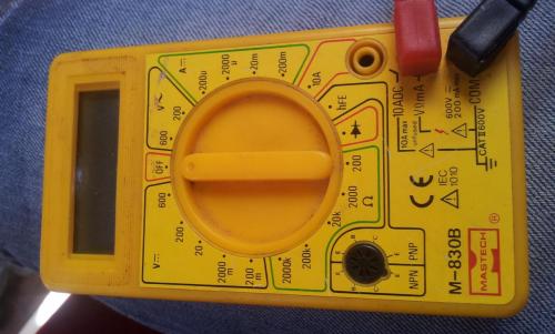

Hur går man tillväga för att mäta vilken ström som (förhoppkingsvis) ges från solcellerna?
Så här ser mitt instrument ut.
Tack, du kan inte ana vilka misstag man gjort för att få lite erfarenhet ;)
Flytta den röda sladden till hålet "10A". Sen klipper du av plusledaren till solpanelen och kopplar in instrumentets sladdar där så att strömmen går igenom instrumentet.
Glöm inte flytta tillbaka sladden när du ska mäta något annat, annars går säkringen i instrumentet (har jag hört ....)
Man flyttar den röda sladden till det hål där det står 10A. Kopplar sladdarna i serie med ledningen från solcellspanelen.

På ditt instrument som på många billiga modeller samt på många äldre multimetrar så finns ingen säkring på 10A området, det står "unfused" om du tittar närmare på texten på ditt instrument, det är inte så trevligt om man råkar mäta batterispänning med sladdarna i fel uttag, bara ett påpekande, kolla alltid två gånger efter du mätt ström att du verkligen flyttat tillbaka sladden till rätt uttag när du skall mäta spänning igen.
Själv har jag blåst några 10A säkringar i mina dagar, bättre instrument känner av om man gör fel varnar och piper om man sätter omkopplaren på spänningsmätning medans sladden sitter i 10A uttaget.
