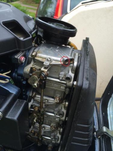

Har en gammal 2taktare från tidigt 90 tal som bråkar med mig
När den startar går den ojämnt och dör vid tomgångskörning. Dessutom så spottar den ur bensin ur förgasaren. Någon som har erfarenhet av liknande problem eller tips på vad felet kan vara?
Redigerad av Brandberg
För att förtydliga lite så bifogar jag denna bild på motorn där jag markerat varifrån bensin spottas ut över resten av motorn
Ett möjligt prblem är att kilen till svänghjulet gått sönder. Sker i så fall oftast om propeller slår i något. Det brukar finna en på svänghjulet som markerar övre dödpunkt för cylinder 1. Den översta skulle jag tro. Kolla att denna stämmer. Om inte måste svänghjulet av och kilen bytas. Detta skall endast göras med avdragare som är gjord för ändamålet.

- Hmmm...verkar som den flödar-över på den översta förgasaren, kanske.
Är flottörnålen otät?
Om du prövar att starta motorn och sedan kopplar bort bensinslangen;- hur beter sig motorn då?
Om den efter en stund börjar gå jämnt och även att den går upp i varv på tomgång så får den för mycket bensin......när slangen är påkopplad alltså.
Fick du ordning på problemet? Hur?
Har precis samma problem med likadan motor, bensinen fullkomligt sprutar ur dom hålen som visas på bilden.
Problemet löst, gjorde rent förgasarna.
