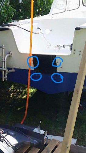

Jag håller precis på att byta motor.
Tidigare så satt det en gummiplatta mellan motorn och akterspegeln, denna har jag låtit sitta kvar, mitt problem eller utmaning jag har är att plattan är mindre än motorfästena se bilden. Så har det alltid varit då det gamla motorfästena passade min nya motor.
Gör detta något eller borde jag byta gummiplatt till en större? Ett byte innebär att jag måste lyfta motorn igen vilket jag helst undviker.
Motorn jag byter från var en mercury 75hk från 80talet till en yamaha 60hk 4takt gissningsvis vikt ca 120 kg.
Tack på förhand.
Hälsningar
Daniel
Jag är dåligt erfaren på utombordare.
Men logiskt bör det vara så att om det funkade förut så funkar det nu också?
- hållfasthetsmässigt spelar det ingen roll.
- kan bidra till lite vibrationsdämpning vilket ju är bra
- tätning mot bulthålet, hade jag själv monterat hade jag inte vågat låta gummit täcka hålen, så... Är OK?
