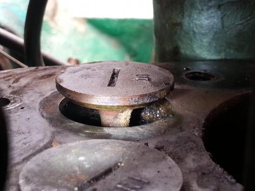

Uppdatering från dagens arbete:
Provade första att motionera ventilerna genom tändstiftshålet. Gav ingen effekt, fortfarande "pust" ljudet och samma ventilspel.
Plockade därefter av toppen. Bilderna nedan är tagna innan rengöring. Efter enklare rengöring minskade ventilspelet, dock marginellt.
Något mer att göra innan toppen åker på igen? Mer sätt att felsöka om ventilerna är täta?
