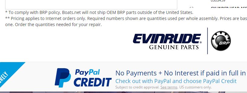

Tirill 22 Postad 14 Maj , 2015 Ja, jag har ju inte gått igenom alla Amerkanska firmor, så om ishop säljer till Europa är svårt att se på deras sida. Jag tror det inte då den är mkt stor.Men jag har kollat på ett halvdussin andra och där är det sen nåt år samma. De Europeiska generalagenterna har tvingat BRP (Evinrudes moderbolag) att hota de Amerikanska återförsäljarna med att de drar in samarbetet med de som inte åtlyder detta att de inte får EXPORTERA delar ut ur USA, detta skall gå via de nationella kedjorna. Och orsaken till detta är ju inte svår att lista ut .....Titta på vad de tar ut av mina O-ringar...I Sverige lägger man på mångdubbla och helt orimliga avancer på saker o ting. Du kan se hur texten ser ut på alla Evinrudes reservdelslistor på bifogad fil. Kanske det går att köpa via E Bay på nåt sätt, men då utan BRPs tillåtelse eller vetskap Dela detta inlägg Länk till inlägg Dela på andra webbplatser
