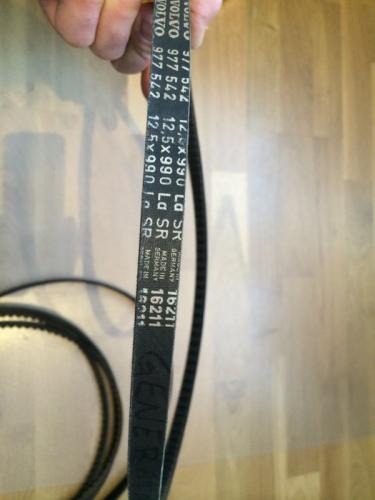

var köper ni remmar till era penta motorer?
finns det piratdelar att köpa? kan man använda bilremmar?
tex har jag sett att generatorremmen är modell
12,5 x 990
mendans bilremmar i standard är
13 x 990
går det att använda?
Knappast lämpligt, vad har din rem för profil?
Exempelvis profilen SPA verkar mer rimlig och är 12,7 mm bred, bilremmarna har måhända klassiska profilen A/13.

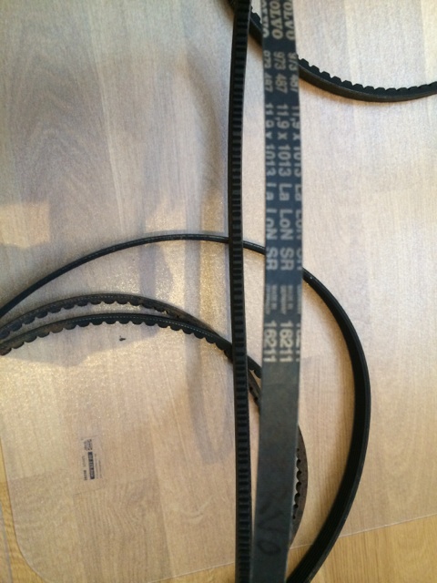

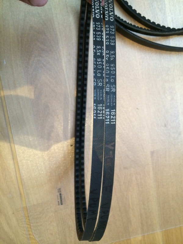

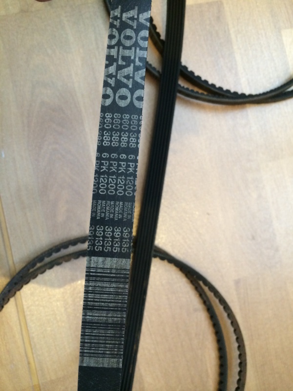

finns det något sätt att mäta sig till profilen?
mina remmar är nu aningen slitna men det kanske ändå går att mäta dem?
