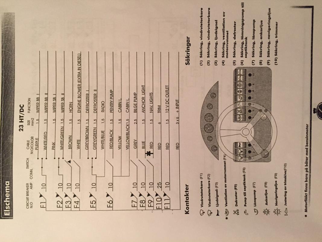

Är det någon som bistå mig med information om vilken automatsäkring som går vart på den Navix Elcentral som sitter i min nyinköpta begagnade AQ23 HT?

Här kommer standard elschema för 23 DC/HT 2005. Hoppas att det är vad du behöver.

Tack så mycket, jag skall studera och jämföra med hur det ser uti båten.
