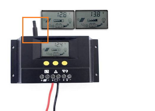

Jag har köpt en sådan här:

En solcellsregulator med bla. temperaturkompensation. Blir lite konfunderad av just denna detaljen, varför följer det med en DC plugg men ingen sensor? Är det någon som vet om själva temperatursensorn sitter i den medföljande DC kontakten som man pluggar in i termometeruttaget i regulatorn?
Jag kommer placera regulatorn cirka 50 cm upp från där batterierna sitter. Behöver jag då löda på en förlängning till där batterierna sitter? Och vilken isåfall.

Det sitter en thermistor (temp.beroende motstånd) i kontakten.
//Roger

Aha, ok. Jag fortsätter att slänga ut lite smala frågor, kanske någon som vet :)
Om man vill förlänga den för att den ska mäta temperaturen vid batterierna, hur är mest praktiskt och snyggt att gå tillväga? Med snyggt så menar jag diskret, tycker det ser lite konstigt ut med en kontakt som bara sticker rakt upp utan någon uppenbar funktion.
Vilken typ av thermistor är lämplig att använda?
Troligtvis är det en NTC på 100 kOhm-mät resistansen vid rumstemp.
