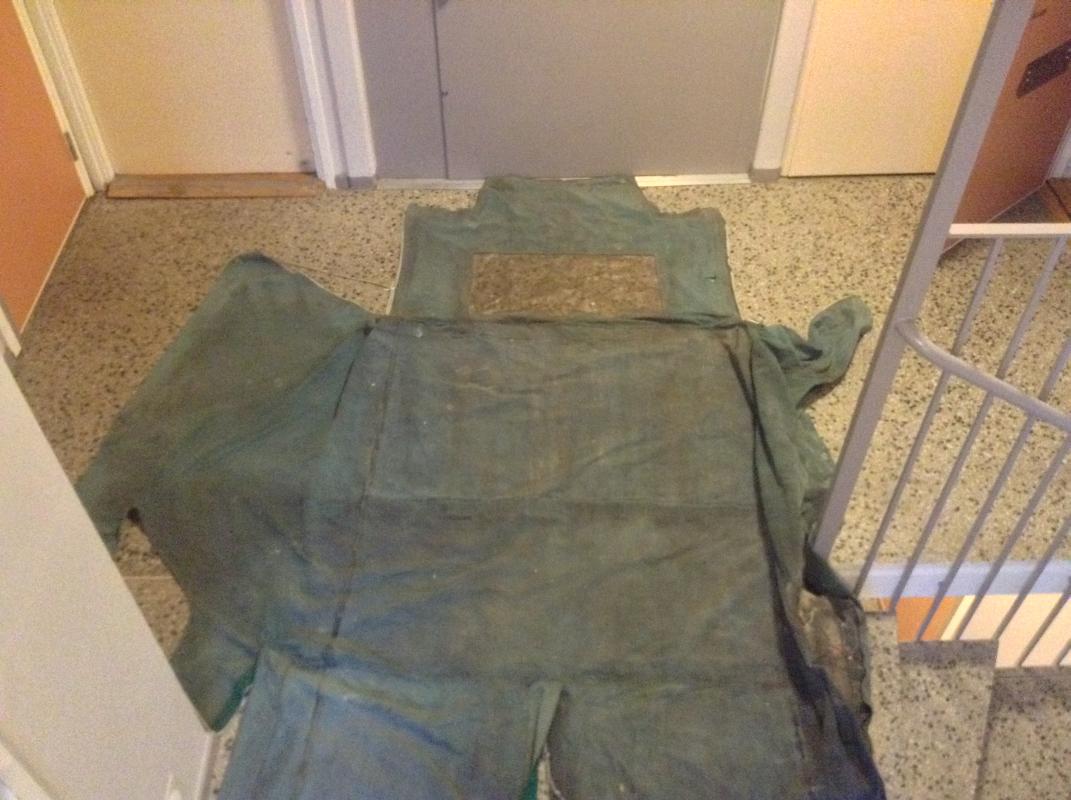

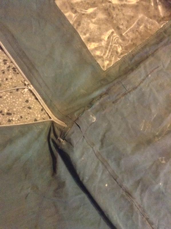

Bosse250 0 Postad 5 Februari , 2015 (redigerade) Ja,man börjar undra. Med all respekt för kapellmakare. Men när man får priser på ett kapell mellan 7000-18000 då börjar man fundera. Givetvis spelar matrialet och res tider till båten för måttning,kvalite på jobb,men men. Båten har jag fått med motor,och kanske har ett värde på ca:15 000:-. Och är man desutom ensamstående pappa är det tufft. Så jag har bestämt mig för att göra ett eget kapell.... Har en kamrat som bor i Europa,han har sett att dom gör egna kapell till sina båtar i pvc duk. Så jag har börjat att spåna på ett sånt. Jag har ett rätt enkelt kapell,se bilden. Bilden är stulen.. Sy kapell är bara att lägga ner för mig! Tänkte först vulka med värme pistol men fick rådet att limma i stället. Duken är en 700g duk,och finns i fler färger. http://www.plastman.se/category.html/extremelopmeter Har det gamla kapellet kvar och tänkte skära ut mall bitar med råge. Tänkt att börja med taket för över, sidor och sedan akter. Tror jag ska pröva och få en hel duk utan skarvar mitt på taket,hela vägen för till akter. I aktern i hörnan. vet jag inte riktigt hur jag skall få till det Vore kul att sätta in dragjedjor,men vet ej om jag kan få dem att fästa. I värsta fall lastbil stroppar i gummi. Att det blir vatten tätt är väl inget att snacka om,och varmt säkert när solen ligger på. Men kapellet skall väl förhoppnings vis bara vara uppe när det regnar. Frisk luft,då modllar vi in en ventil. http://frewishop.mamutweb.com/Shop/List/Ventilation/103/1 Båten står ute och det är kallt i Stockholm idag,så det ligger på planerings stadiet. Ja,då är vi här igen. Vad säger ni,vad tycker ni,kom igen. Mvh Bosse Redigerad 5 Februari , 2015 av Bosse250 Dela detta inlägg Länk till inlägg Dela på andra webbplatser

Bosse250 0 Postad 5 Februari , 2015 Kapellet är helt slut. Det rasar sönder och lagats av tidigare ägaren. Dela detta inlägg Länk till inlägg Dela på andra webbplatser
larban 69 Postad 5 Februari , 2015 (redigerade) Kapellet är helt slut. Det rasar sönder och lagats av tidigare ägaren. Tycker inte du ska avfärda tanken på att sy i vanlig kapellväv. Det gjorde jag förrförra vintern och med lite tålamod och googlande så gick det över förväntan. Kostnaden hamnade kring 2000 kr för mitt så för dig borde det vara lte billigare. Jag använde mitt gamla som mall och la på bådar cm på alla yttre mått. Lite efterjustering, sen passade det mycket bra. Kolla med frewi för råd. /L Redigerad 5 Februari , 2015 av larban Dela detta inlägg Länk till inlägg Dela på andra webbplatser

Gäst Postad 6 Februari , 2015 Så svårt kan det inte vara att sy till ett kapell, har visserligen inte gjort det men sytt en hel del annat ink inredningar, innertak mm till fordon. Har du inget kapell och malla ifrån så sätt upp bågarna på båten och ta ett gamalt lakan och nåla upp och markera upp sömsmån mm sen är det bara att använda lakanet som mall på kapelduken och sätta igång att sy. Markisfirmorna kan ha billigare kapelduk än de som är specialiserade på kapel. Beg blek kan du säker få gratis, tvätta och infärga och impregnera så har du billigt material. Vet inte var du är i Sverige men förr gick det att handla billigt markstyger och från Hestra. Dela detta inlägg Länk till inlägg Dela på andra webbplatser
