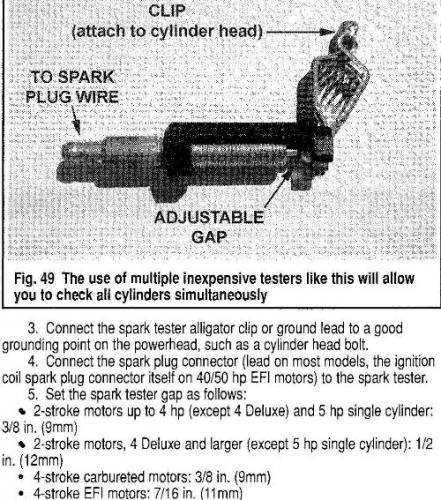

Är väl i grunden bara tre saker som måste till för att motorn skall starta, hyfsad kompression, bra gnista (vid rätt tidpunkt) och rätt bensingasblandning.
Förutsätter i texten nedan att kompressionen i din motor är okej, och då finns två bra knep för att testa de andra två villkoren. Tänker på "spark gap tester" respektive startgas. Eftersom man redan vet att felet ligger hos antingen gnistan eller gasblandningen räcker det ofta med att enbart testa maxgnistan, är den för fjuttig så antänds inte bensingasen (däremot kan den väldigt reaktiva startgasen antändas, vilket i.o.f.s. kan bli en ledtråd i feljakten.)
Med maxgnista menar jag det största gnistgap som gnistan orkar överbrygga i omgivningsluften utan att missa mer än högst sporadiskt.
[Många skyr fortfarande tanken på detta enkla och busbra test för att i forntiden sägs dyra CDI-boxar pajat. Nu är det väl rimligen så att tändsystem på sjön måste tåla en hel för att ens ha där att göra, och halvledartekniken har utvecklats enormt. Det är heller inte frågan om att testa maxgnistan vid höga varvtal, utan vid detta låga varvtal som startmotor/snöre presterar med alla tändstift på plats. Det innebär att energin till gnistan blir låg, jämför gärna med en gammaldags cykeldynamo som gav uselt lyse när man cyklade sakta. Däremot kunde glödlampan brinna sönder i nedförsbacke. Finns alltså inte minsta risk för cdi-paj om detta test utförs korrekt. Även verkstadshandboken för flera Johnsonmodeller rekommenderar vissa gnistgapslängder på sidan 187 (där bilden nedan är norpad).]
Skulle i ditt fall alltså testat "maxgnistan" (med alla tändstift kvar i motorn, ger ju mest autentiskt startvarvtal/gnistenergi på det sättet). En liten HÖGSPÄNNINGSVARNING kan dock alltid vara på sin plats, håll inte i grejorna under testet - särskilt inte om du råkar ha hjärtproblem/pacemaker. (Vid lågt startvarvtal blir visserligen elchocken mild typ som hos ko-stängsel, men vid högt varvtal eventuellt livsfarlig.)
Nå, vilken maxgnistlängd krävs för riktigt bra startvillighet? En knäckfråga som kan variera med motortyp, skulle gissa minst... 7-8mm?
Ps. detta test omfattar ju inte alls tändstiftens kondition, byt till nya eller snåltesta ev med flera gamla om inget annat fel hittas.
