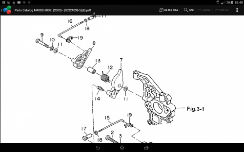

Du kan kolla en sak till. När du trycker gasen i botten så kommer en plastdetalj (vet inte vad den heter)  att gå an mot en aluminiumstopp (som har säkert ett facknamn också). På platsdetaljen finns en liten utbuktning. Jag har funderat om man kan få högre maxvarv och lite mera fart om man skulle fila ner utbuktningen i platsdetaljen ?

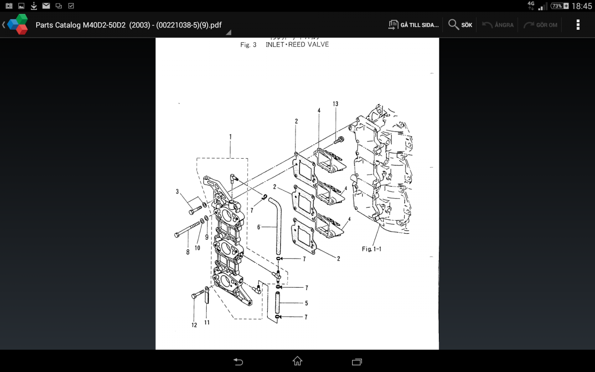

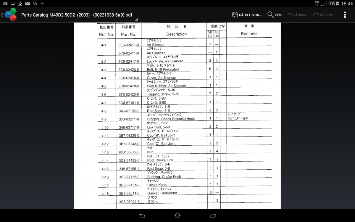

Hittade sprängskiss på motorn och tittat lite vad som skiljer sig.
Det stämmer någ det som du skrev om, throttle cam 7-7, antar jag. Vet dock ej hur dom skiljer sig..

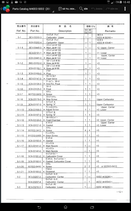

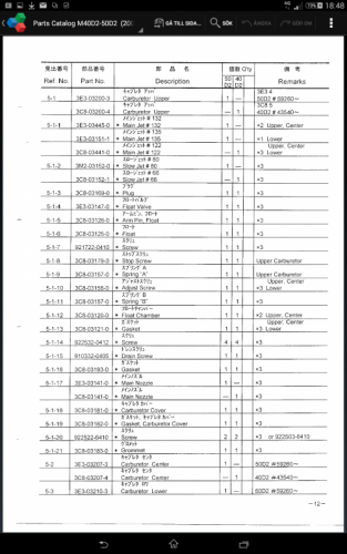

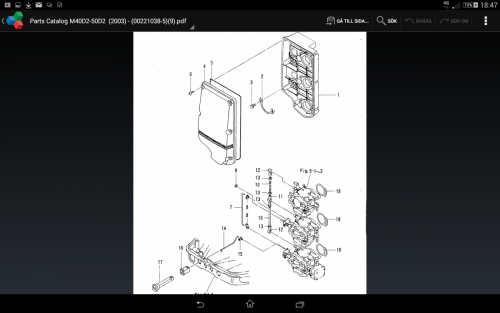

Munstycken och förgasare.
Undra om förgasarna skiljer sig i storlek eller om det bara är innehållet.
Insug och reedventiler.
Det var det jag hittade som var olikt på 40-50hk
throttle cam 7-7
Den skiljer helt klart, på skissen har du 50-hästarsvrsionen, 40 hk har en utbuktning som jag skrev om på den högre sidan som är helt rak på bilden. Kan kanske ge lite extra toppvarv om du filar på den.
