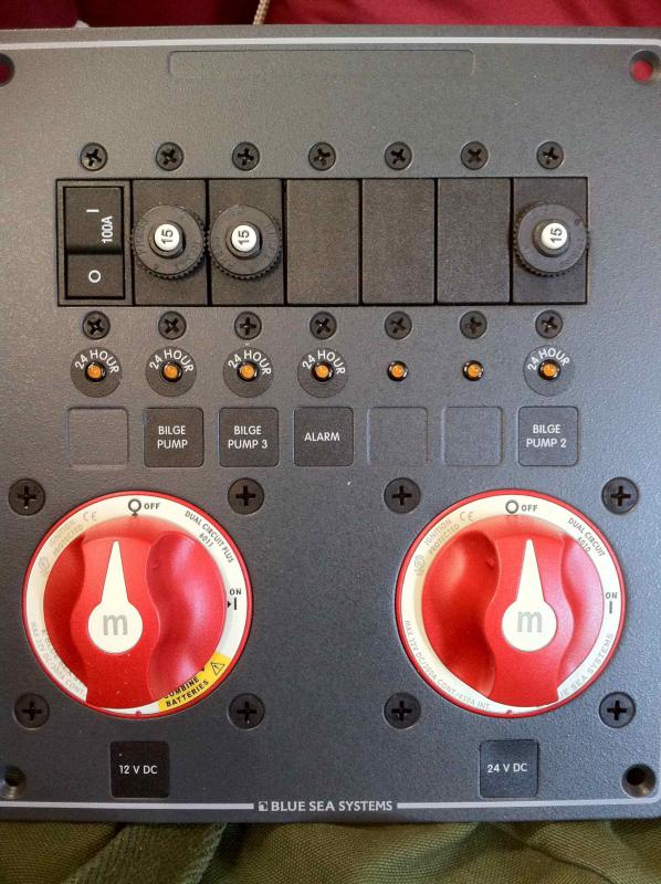

Med lite mer pengar i potten kan du designa en egen panel?
Jag köpte en panel med huvudbrytare som var standard. Men egenkomponerade paneler är inte mer än ca 10% dyrare än standard.
Du ser fabrikat längst ner på panelen ( så slipper jag skriva ut reklam här. Är inte sponsrad på något sätt - dyra grejer tyvärr - men har haft deras grejer i tre båtar nu utan kink alls, de funkar alltså bra )
Alltså, från batteriet räknat ser det ut så här
Megasäkring 3-400A, huvudbrytare, plusplint samt matning till separat plint för 7/24 egna säkringar ( det är de som du ser på min brytarpanel överst ), distribution och säkringar förbrukare.
Jag rekommenderar att du har en battmeter av något fabrikat ( designar du en panel kan du se till att en får plats direkt på den! ) och då är shunten det första som minuskabeln från batteriet träffar på, därefter minusplinten och vidare till förbrukare.
Jag tycker personligen inte att man behöver överdriva sammankopplingen mellan startbatteri och förbrukarbanken. Det räcker med att ha möjligheten om det är kris ( det ser du på min vänstra huvudbrytare ) men sedan kan du ha en egen liten solpanel till startbatteriet, en egen liten batteriladdare från nätet och mer än så behövs inte…  Det där med att köpa ett relä för 59 kronor är att chansa i längden bara för att få lite sämre laddning till förbrukarbanken… tycker jag.
Det innebär att jag kopplar motorns generator direkt till förbrukarbanken, ej till start alls!
Annars verkar du ju ha koll på grejjerna….
