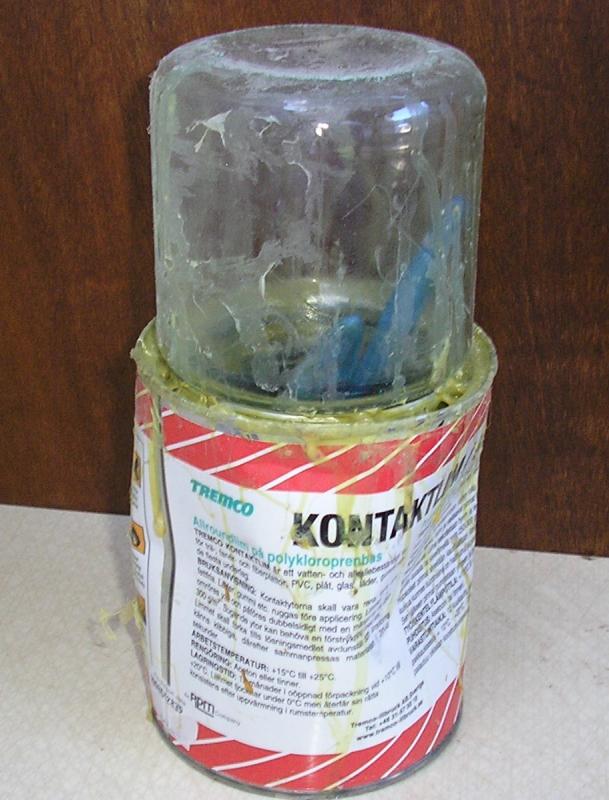

Tips:  Vanliga gurk/syltburkar passar bra som höglock om man vill ha penslarna i burken. Tyngden på glasburken gör att det håller tätt och lätt att lägga dit så man slipper onödig lukt när man limmar.  Utspädning görs med vanlig toulenbaserad förtunning.  Är man orolig at det ändå skulle torka i burken går det att lägga i lite när man jobbat färdigt pytsa i lite förtunning utan att röra om som ett lite täckande lager över limmet läcker burkarna dunstar förtunningen mycket sakta och skyddar limmet så inte det börjar torka
