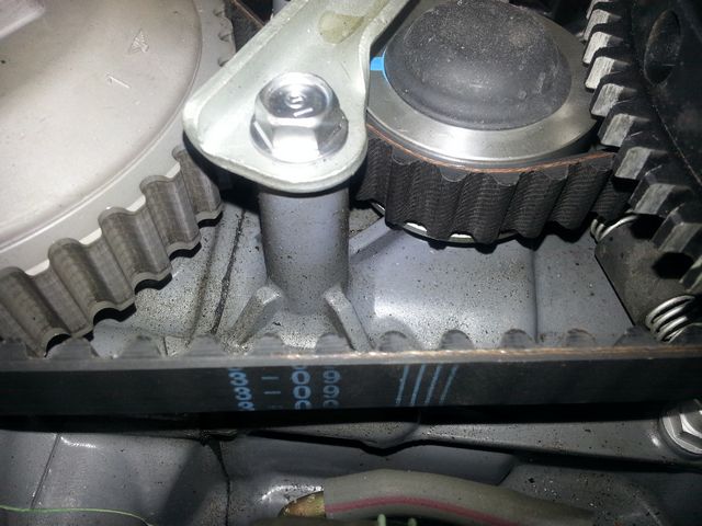

Har en Honda BF45A från -93. Det står inte i serviceboken men har läst mig till på andra ställen att kamremmen ska bytas vart 5:te år. Stämmer det? Låter rätt ofta..
Remmen verkar vara från mars 2009, gissar att den är bytt 2009 eller 2010 när jag köpte båten, och motorn har inte körts 2011-2014. Den ser som ny ut. Måste man verkligen byta även då? Borde den inte se lite mer sliten ut för att kräva ett byte?

Ta reda på om du har en interferande motor. Dvs om det blir krock i motorn om remmen går av som Flipperskeppare är inne på. Är den inte det o du kan tolerera ett motorstopp så är det bara att åka vidare.
Nu gäller ju detta en Honda men Yamaha hade tidigare intervallet 5 år eller 1 000 timmar. 5 år är numer struket och om remmen ser bra ut vid årliga inspektionen så är det bara att brumma på upp till 1 000 timmar oavsett remmens ålder. Kan ju va värt att kolla om även Honda ändrat i sitt serviceschema.
Tyckte det stod 1:15 i komp (det är mkt) så det borde inte finnas plats för ventilerna där.
