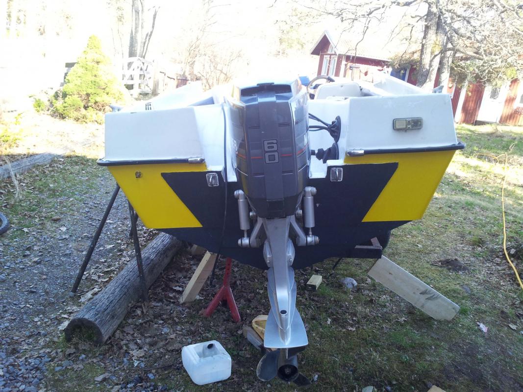

Ursprunglig båt(Bild från blocketanonsen):
Bilder när jag fick hem den:

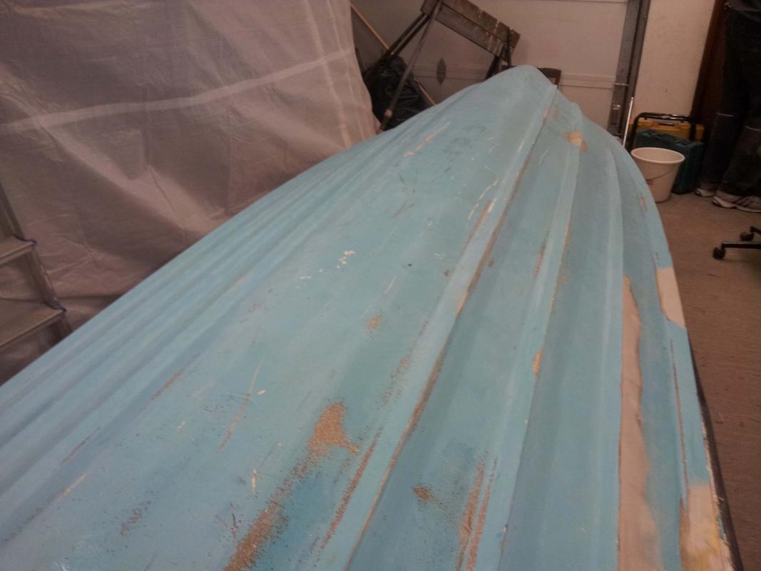

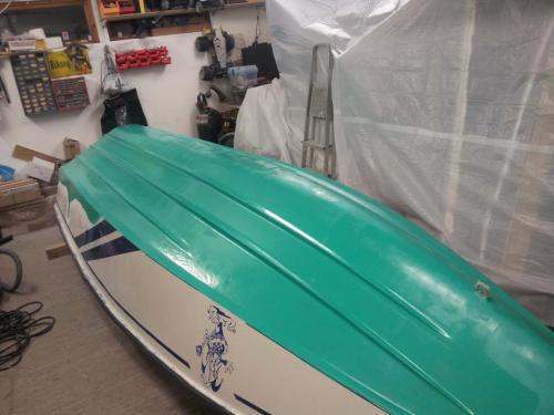

Slipning
Min akterspegel såg ut att vara i ganska dåligt skick tyvärr:(
Nu har jag börjat slipa, det fick bli 60 papper på grund av att det var en tjock och seg färg.
Nästan klar med slipningen:)
Som tur var så var färgen på skrovsidorna hyffsat ok så det räckte med att rugga upp ytan med 120 papper.

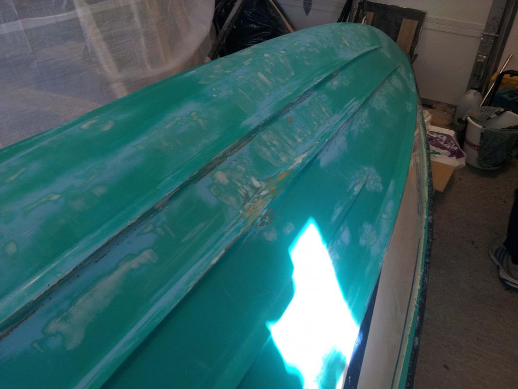

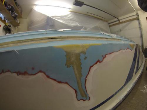

Här kommer en exempelbild på skador med mera som var under färg och gammalt spackel.
Nu har jag börjat laga skadorna:
Färdigplastat på yttersta skadan:)
Färdigt på den "lilla" steglistskadan:
Den långa sprickan är färdigspacklad.
Nu är första lagret gelshield på :) Jag trodde inte att det skulle bli såhär jämt och fint när jag köpte den.
Efter en stund så beslutade jag mig för att jämna till det ytterligare. Jag såg nu väldigt tydligt små lufthål eller liknande så det var bara att slipa med fint papper över och sen dra ett lager spackel.

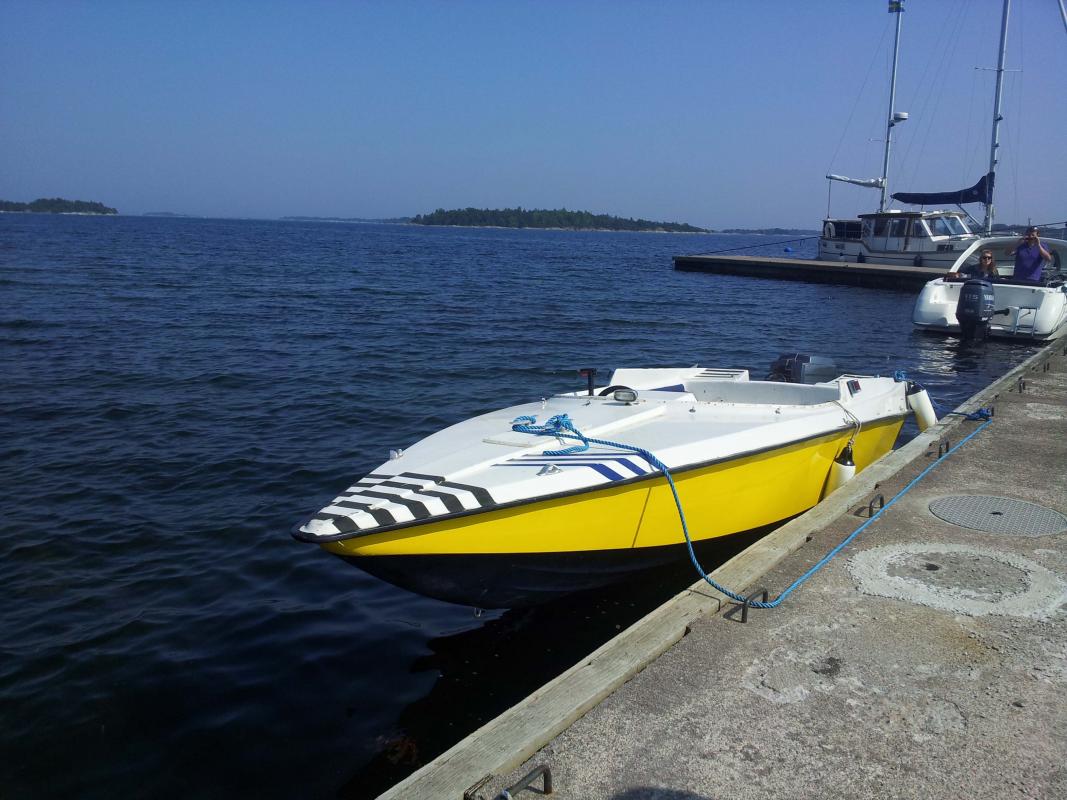

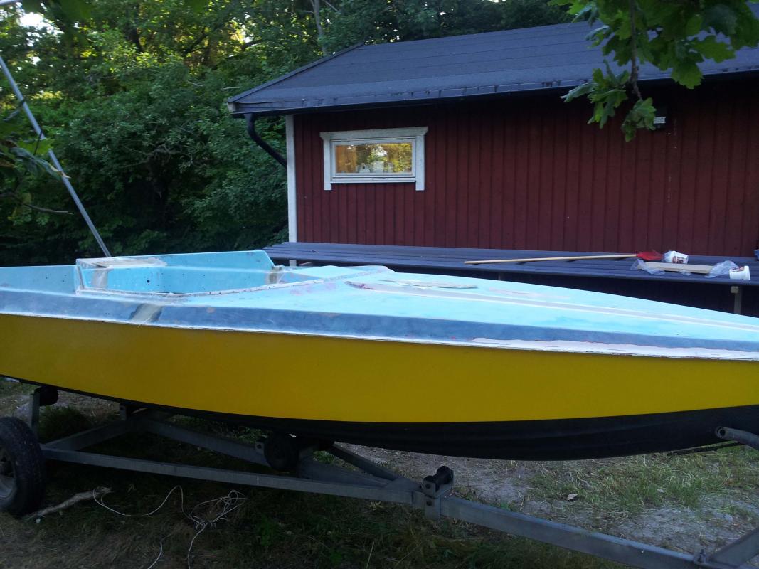

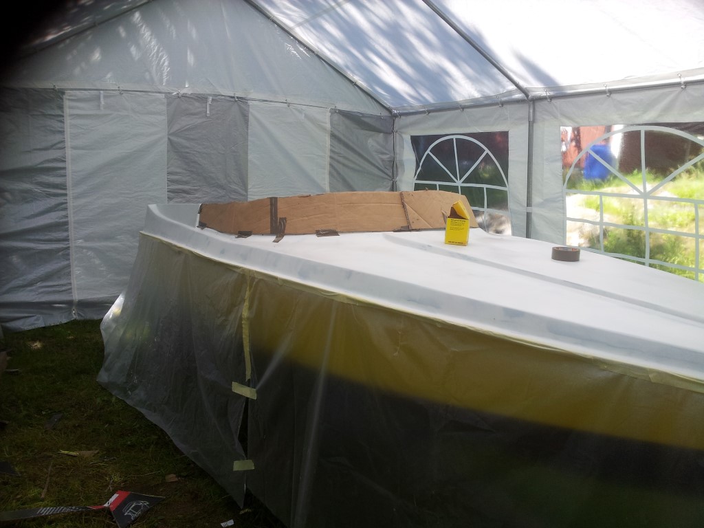

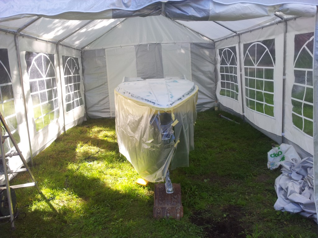

Här har vi lite bilder på när skrovet blev färdigt, (överdelen är fortfarande i dåligt skick)
maskningen blev tyvärr lite dåligt på vissa ställen men huvudsaken är att båten blir i bra skick :)

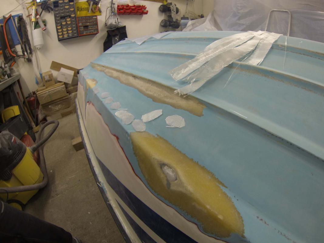

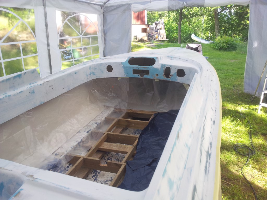

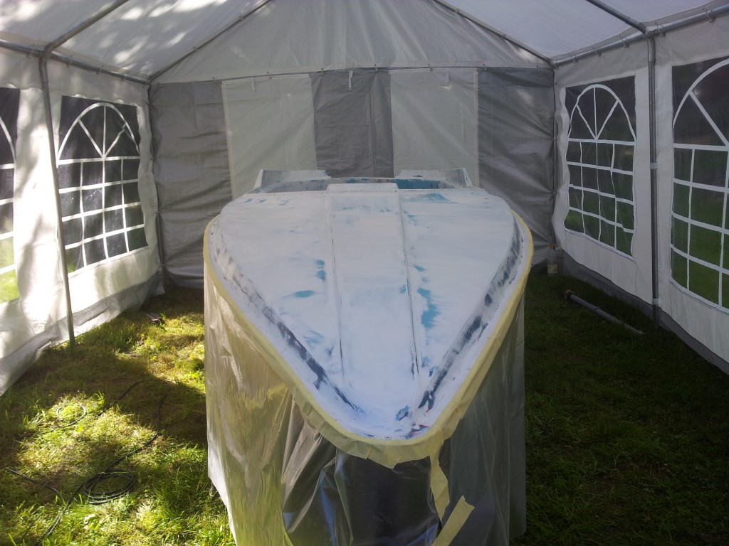

Här är några bilder efter att jag hade slipat bort det mästa ev den via färgen.
Såhär söndersågad är den bakom alla döljande plankbitar :P
Här har jag börjat med en av lagningarna:
denhär glasfiberskivan spänner jag upp underifrån med något lager glasfiber inkladdat med polyestre för att lagningen inte skall sticka ut uppåt när den är färdig.
En till sak som jag var tvungen att laga:
här på fördäcket använde jag mig av samma metod fast med en plywood skiva inklädd i glasfiber för att få lite mer stabilitet på fördäcket, det var inte helt enkelt att ligga där inne i förpiken och dels slipa bort den gamla färgen på insidan men även fästa skivan.
Jag kom underfund med att det var enklare att dra i ett par skruv från ovansidan och sedan laga de små hålen. anledningen till detta är att jag ville få 100procent kontakt mellan skivan och båten så att den inte lossnar när man går på fördäcket.

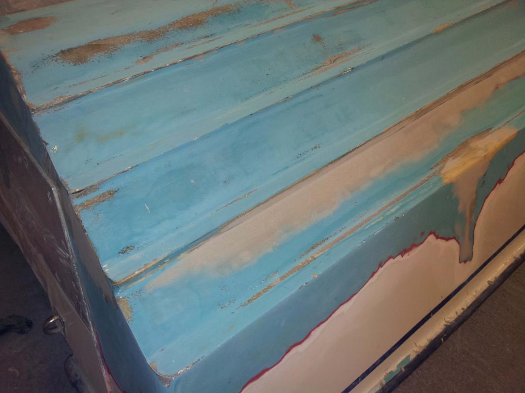

Ennu en till skada:
här var det en sprivka över hela kanten på överdelen som jag försökte återgärdapost-105303-0-13089700-1407008778_thumb.jpg
även liknande på motsatt sida.

På första bilden från annonsen ser båten rätt fin ut, men sen när man ser hur du slipat bort färg är det ganska mycket skador. Var båten så när du köpte den, eller har det hänt något? Var det synliga skador som du visste om eller var det sånt som var dolt under färg?

Exakt, båten var ganska rackig men åt andra sidan fick jag nästa båten gratis så det var inte så kunstigt att den var i det skicket. Jag betalade 13500kr för Motor+Båt+Båttrailer. Bara motorn skulle ha kostat 12.000kr och kärran fick jag 700kr för när jag sålde den så runt 1000lappen fick jag båten för.
Skadorna var inte så synliga innan började slipa bort färg. De hade i princip lagat hålen med målarfärg och innomhusspackel och sådan glasfiberväv som man har i skarven av gipsskivor.

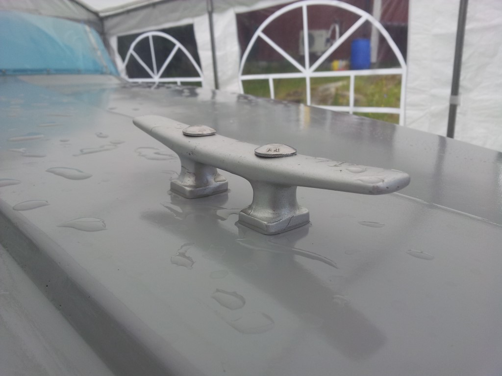

Nu har jag renoverat färdigt båten så jag är nöjd :) Här kommer lite bilder.
Det kommer fler bilder i nästa inlägg :)
Kom gärna med frågor eller åsikter!! :)

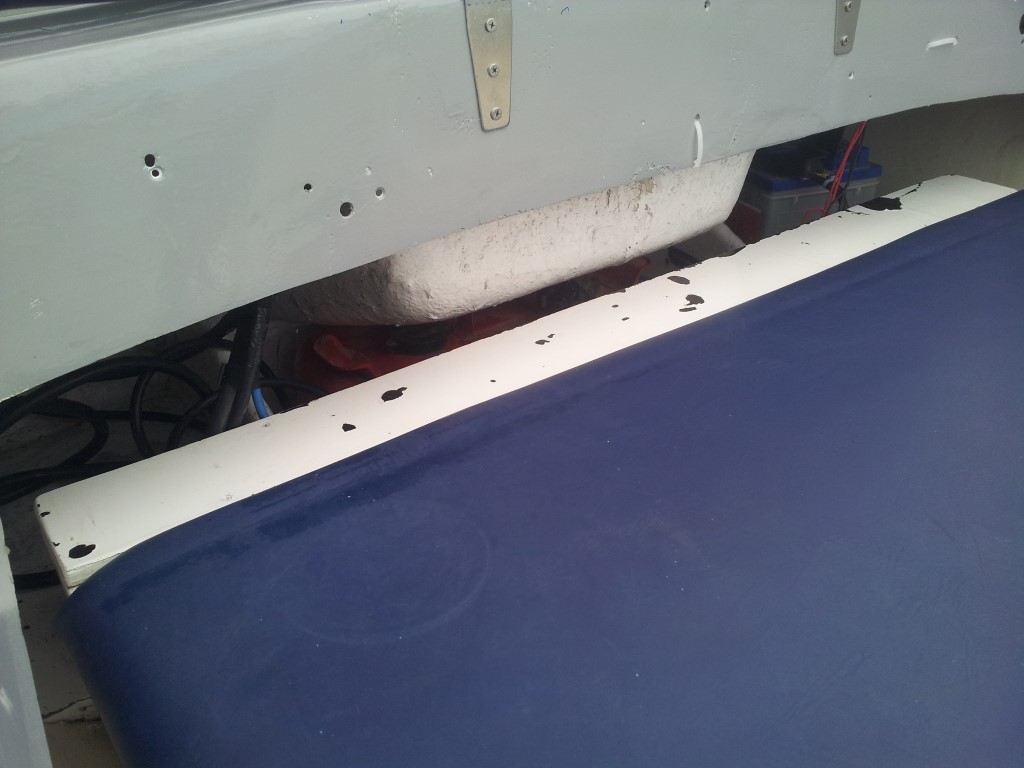

Hej, vilket hästjobb du gjort! Jättefint.
Om jag får komma med en åsikt så tycker jag det ser väldigt vanskligt ut med din huvudströmbrytare som sitter helt oskyddad precis jämte din plåttank.
Flyttar tanken sig och kommer åt din el kan det sluta riktigt illa.
Tack !!
Jo där strömbrytaren sitter är en dålig plats. men den var bara tillfällig tills jag kommer på någon bättre lösning. hittills har jag snäppt loss pluskabeln från batteriet när jag inte använder båten. :)
