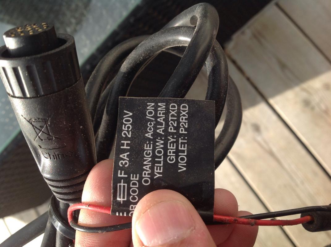

Har nyligen köpt båt och till den följde det med en Garmin 525s. Nu vill man ju inte behöva stå i båten och lära sig allt. Mycket bekvämare att sitta hemma. Frågan är bara hur man löser strömförsörjningen? Från 220v till 12v löser jag genom att jag har en sån här http://www.mini-el.se/product_info.php?products_id=66
Men sen behöver jag en sladd från plottern i ena änden till 12v hane i andra änden. Anslutningen på plottern är 19-pin. Jag ställde frågan till http://www.ssbilbehor.se men dom säger att det inte finns sådana adapterkablar?
Märkligt kan man tycka. Jag är nog inte den första att vilja lattja med plottern i vardagsrummet. Hur gör ni?
Precis som bigfish skriver, köp en extra kabel och en cigplugg, gul och röd är plus och dem lägger du ihop, svart är minus.
Du ska bara använde röd + och svart - när du kopplar. Gul är en larmutgång
Helt riktigt, vet inte vad jag fich för mig.
Redigerad av sigge_1
Tack för tipsen. Jag köpte extra kabel + ciggplug och kopplade ihop dem. Funkar klockrent.
