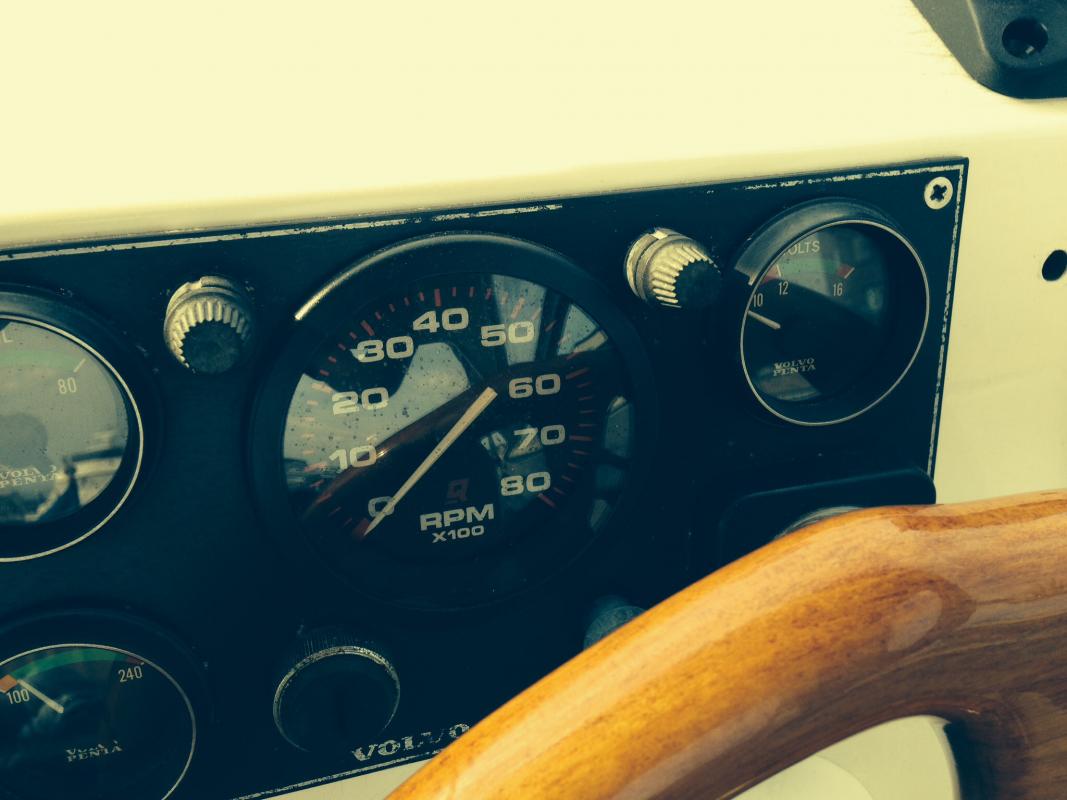

Kan någon tala om vad de båda vreden på var sida om varvräknaren har för funktion?post-101809-0-63158400-1398101174_thumb.jpg
För en automationselektriker som jag ser de ut lite som säkringshållare.
Kan någon tala om vad de båda vreden på var sida om varvräknaren har för funktion?attachicon.gifimage.jpg
Det är som sagt säkringshållare. Den ena är till tändningen, och den andra till manöverströmmen till startreläet. Det är viktigt att man håller säkringshållarna och säkringarna rena från oxid, och att man har extrasäkringar med sig. Men vore det min båt, skulle jag ta bort dem. De ställer bara till med besvär, och pajar när det är som mest olämpligt. Det finns ju en automatsäkring på motorn. Visserligen på 40A, men den löser ut långt innan kablarna brinner.
