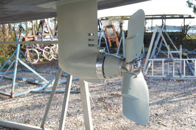

AndreasAn 9 Postad 16 April , 2014 (redigerade) Är det någon som har en kiwiprop propeller monterad på ett s-drev? Har köpt en men saknar en distansring/linavskärare som skall sitta på axeln mellan zinkringen och proppelerns nav. Är det någon som har koll på denna och vart man kan få tag på en? Finisterra som säljer propellern refererar till den i sin monteringsinstruktion men jag hittar den inte någonstans. Företaget har upphört i Sverige och deras Norska representant verkar omöjlig att få tag på. Redigerad 16 April , 2014 av AndreasAn Dela detta inlägg Länk till inlägg Dela på andra webbplatser

AndreasAn 9 Postad 24 April , 2014 Jag skulle kontakta företaget direkt med lite frågor jag hade och de har varit väldigt snabba med information och hjälp. Ha rinte köpt proppen ännu men företaget ska definitivt ha en eloge för bra kundmötande http://www.kiwiprops.co.nz/cms/index.php/companycontacts Mailade företaget och fick svar bara några timmar senare! Mellan propellernav och anod skall det vara en 10mm:s distans som är standard på Yanmar-drevet (artkelnummer 196420-09250). /Andreas Dela detta inlägg Länk till inlägg Dela på andra webbplatser
