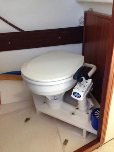

Jag har min tank monterad snett under förarstolen. Kylskåpet är dock flyttat från sitt vanliga ställe och sitter under där föraren har sina fötter. Detta gör att toan känns betydligt större (förutom höjden). Tanken är specialgjord för att passa. Den sitter högra än toan så jag pumpar upp i tanken. Har inte vart några problem med att det stiger i toan sen jag satte i Twist and lock pump istället för den vanliga Jabscon.
Jag ska försöka ta lite kort senare idag så du kan se bättre. Jag är väldigt nöjd med denna lösning.
Magnus
Lite bilder.
Den är på ca 40-45 liter.
Den lilla rörstumpen som sticker upp i toppen är förberedelse för sugtömning.
Magnus

Hej är nu klar och även sjösatt!
Det blev en självpumpande stol samt en septitank med självtömmning. Använde det bakre stuvutrymmet för tanken och ett gammalt hål för tömningen.,
