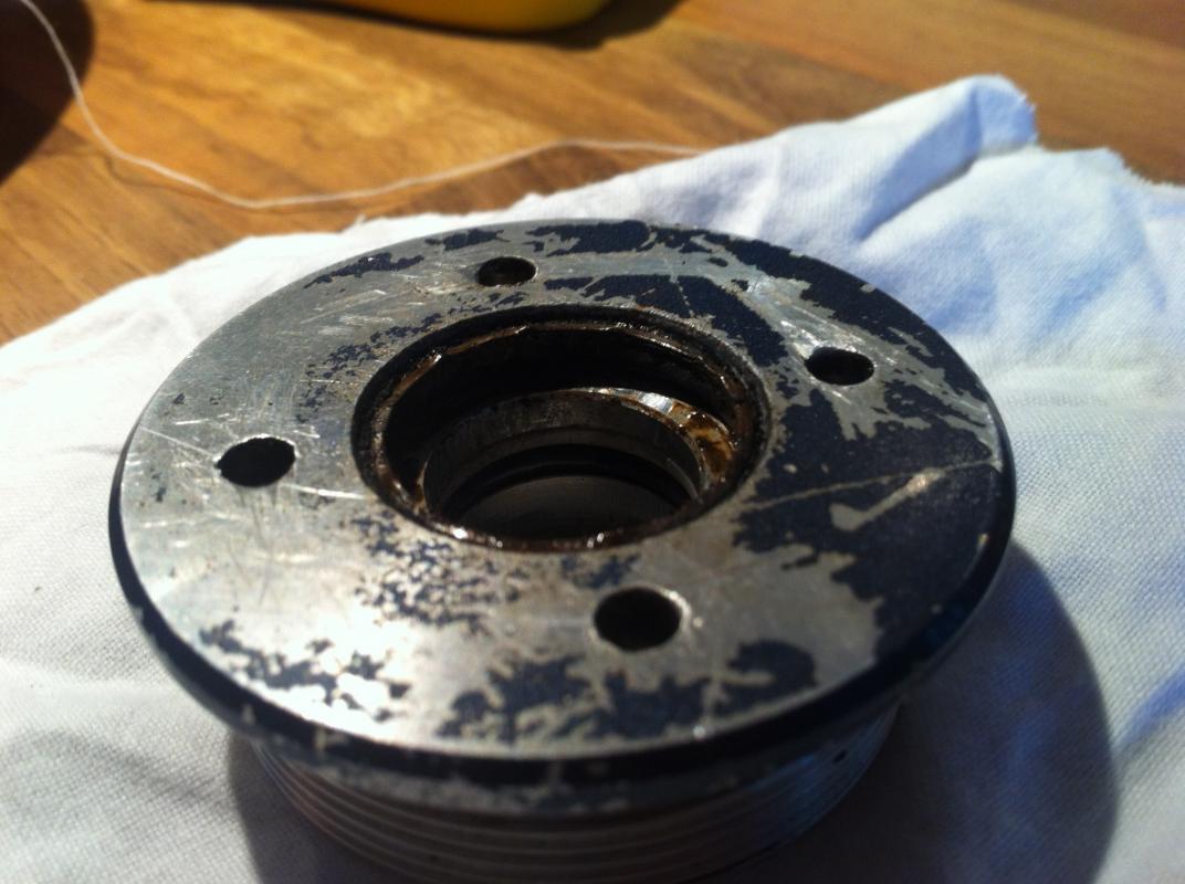

Håller på att byta tätningar i powertrim/ tilt på min yamaha 90 hk -91. Jag har kommit så långt som att jag har lyckats öppna och demontera alla hydraulkolvarna. Jag har ett litet frågetecken kring tätningen i locket till tiltkolven. Jag petade ur den gamla packboxen, men det sitter ett metallkant kvar. Jag gissar att det är en rest från den gamla packboxen men jag vill inte bruka för mycket våld utan att veta då själva locket inte verkar finnas som reservdel. Bifogar en bild, är det någon som gjort det själv och vet?
Problemet är nu löst, efter bättre belysning och lite milt våld. Det var mycket riktigt rester från packboxen. Nu återstår ett besök på lokala hydraulfirman då packningarna kostar skjortan på yamaha.
