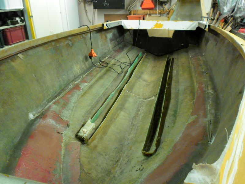

Steg ett är att få ut alla höstlöv och skräp som ligger i båten…post-91666-0-16618600-1395580921_thumb.jpg
Mörkt och blött ute, som gjort för lite pyssel och ljusterapi i garaget.
De senaste dagarna har jag sågat bort rester av inredning och säten i skrovet. Jag tog också bort virket som lagts in i bottenbalkarna. Där fick man några löpmeter terrassvirke på köpet. I teorin skulle ju tryckimpregnerat virke vara idealiskt i båtar. Men när man bröt loss de impregnerade tvåtumfyrorna inser man varför det är så olämpligt, tryckimpregnerat virke är nämligen väldigt tungt. Samtidigt som bottenbalkarna bröts loss så följde glasfibern som var lagd på insidan av akterspegeln med. Formplywood är inte heller lämpligt att bygga med om man skall plasta fast något i den. Man får ju glädja sig åt att de halvhjärtade renoveringsförsöken är gjorda med så olämpliga material, det underlättar rivningsarbetet. Efter lite städning och en omgång med dammsugaren ser det nästan ut som att man kunde börja konstruera lite. Men först skall skivorna i akterspegeln bort.

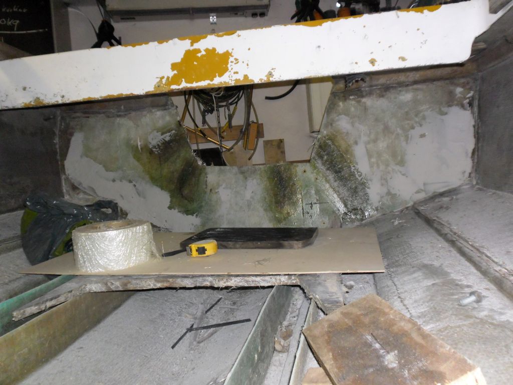

I dag har jag reparerat några sprickor i akterspegelns laminat och täckt igen icke färre än nitton olika stora hål som under båtens tidigare liv har borrats av olika anledningar. Jag har även fyllt några ojämnheter med glasfiberspackel för att få en så jämn yta som möjligt att limma fanerskivor (plywood för mina rikssvenska läsare) mot. Vill inte ha några luftfickor mellan skivorna och akterspegeln. Några lager glasfibermatta skall lamineras på akterspegeln innan det är dags för skivorna.

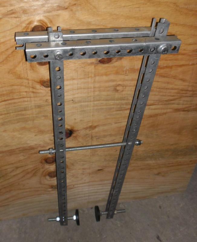

Tillverkade också en prototyp till en skruvtving med större gripdjup än de vanliga tvingar jag har. Den kommer att behövas när jag skall limma skivorna mot akterspegeln. Akterspegeln är en aning välvd så jag behöver kunna klämma åt med ett gripdjup på uppemot en halv meter. Skruvtvingen på bilden är totalt 75 cm lång, maximalt gripdjup är ungefär 55 cm.   Den är gjord av U-profil som brukar användas vid olika montagen.  Hålen i profilen sitter med 22 mm avstånd och gör att man kan flytta omkring stagen och spännbulten lite efter behov. Tre till bör jag nog tillverka för att få tillräckligt många tryckpunkter. Tryckplattorna är avsedda att användas som justerbara fötter för olika maskiner och kan flexa några grader vilket kan behövas om ytorna är en aning vinklade.
Akterspegelns insida har fått några lager glasfiber. Detta för att täppa till de nitton hål som av olika anledningar fanns i akterspegeln och för att stabilisera det tunna glasfiberlagret. Det yttre glasfiberskalet var inte speciellt tjockt så de två lagren 450 g/m2-matta som lades behövdes verkligen.

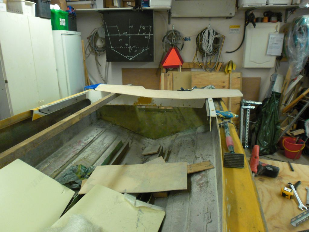

Därefter har jag måttat in nya plywoodskivor som skall lamineras in i aktern. Eftersom akterspegeln inte är plan gick det inte att bara såga till ett par stadiga skivbitar och laminera in. Efter lite utprovande har jag kommit till att jag får bygga upp det hela genom att limma flera lager av 6,5 mm skiva. Stadigare skiva än så verkar inte att gå att böja på plats utan att deformera aktern. Det blev mycket mätande innan man får till en skiva som passar mot akterspegeln som är böjd och har vinklar och vrår i alla riktningar. Nu har jag i alla fall fått till en mall som jag kan såga ut skivorna från. Den första skivan ligger klar och väntar på att limmas på plats. Jag har tillverkat fler av mina specialskruvtvingar med stort gripdjup för att kunna klämma skivan mot aktern även längre in. Jag måttade också in monteringshålen för motorn för att kunna dra samman skivorna med bultar. På den första skivan som limmas mot akterns glasfiber tänkte jag använda epoxy med glasballonger för att få ett lim som verkligen både fäster och fyller ut en aning. De övriga skivorna limmas mot varandra med vattenfast bygglim.
