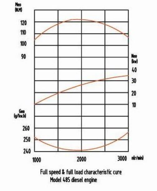

Jag skulle behöva hjälp med val av propeller till en Snipa, 10 meter lång (vattenlinjen ca 9.30) och 3.30 bred och går enligt tidigare ägare på ett djup av 0,8 m. Uppskattad vikt på den plastade mahogny eller teak båten är ca 3000 - 4000 kg. Motorn har 46 hk och topp varv på 3000. 35 milis axel utväxling 2,13.

Du måste också informera om utväxlingen i backslaget om du skall få någon vettig hjälp här. Dessutom också om du vet längden i vattenlinjen på båten. Annars bör motorleverantören kunna ge upplysningar om vilken propeller som passar om det är en nyinstallation. Om inte, vilken storlek har du på propellern idag, vilket är toppvarvet med den propellern och hur fort går båten med nuvarande propeller?
Redan nu, kan jag säga att med de upplysningar du lämnat, tror jag inte du kan uppnå en marschfart på 8-9 knop på din båt med ett trimplan och en annan propeller.

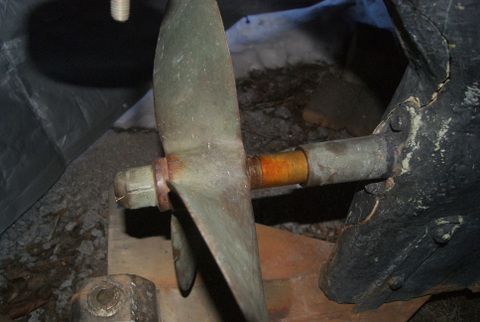

Vad jag förstått så finns en tumregel på cirka 5 hästkrafter per ton båt. 4 x 5= 20 hk I vårt fall valda notor har har marginalen på rätt sida. Men det där med fart är nog inte så viktigt. Måste bara hitta en lämplig propeller. Den som är på bild är en 19 tums med en stigning på 17.

Den förra motorn var en 40 hk Diesel motor med max varv 2000. Utväxlingen på bakslaget var 5:1 och med den gjorde båten max fart med den och 19:17 propellern var 8 knop och marschfart 7 knop.

Med max varv 2000, utväxlingen på bakslaget var 5:1 och 17 tums stigning på propellern är teoretisk toppfart 5,5 knop. Så gjorde båten 7 knop, kan inte utväxlingen i backslaget vara 5:1 om propellern var på 17 tum.
Jag hade skrivit fel väg 1:5  :( Lägg också märke till att den på 2000 varv och utväxling på 1:5 och en propeller på 19 : 17 (med 300 varv) är den gamla motorn den nya har 3000 rpm och 2:13 och propellern jag siktat in mig på 17 : 12.

"3000 rpm och 2:13 och propellern jag siktat in mig på 17 : 12."
Den kombinationen ge ren teoretisk toppfart, dvs utan slip på 13,7 knop. Detta gör att jag tror att det blir en för stor propeller för att motorn skall nå 3000 varv på topp.

Vilka storlekar och vilken stigning skulle du rekommendera? Enligt den ena tabellen jag har skulle det behövas en 17 tums propeller med stigning 9 för att göra 10,2 knop.
Vågar inte ge några rekommendationer, bara delge lita av mina erfarenheter.
Om slip på en deplacementbåt är uppåt 40% är normalt, vet jag inte, men det borde en propelle/rmotorleverantör kunna berätta. I så fall borde du kunna använda föreslagen propeller och då kanske uppnå 2800-3000 varv på motorn och en toppfart runt 8 knop.
