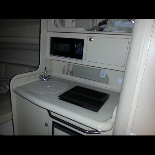

Byta ut Orginalspis SeaRay Sundancer 270 1998
Jag tänkte byta ut våran orginal 1-lågiga gasolspis som har inbyggd gasolflaska till en flerlågig spis helst 3..
Är det någon som har ett bra tips på vart man lämpligaste monterar gasolflaskan till denna??
Sedan har man ju lite ångets att sätta sågen i orginalköket men för att båten ska bli familjeanpassad så måste jag helt enkelt modifiera den.
Jag är intresserad av samtliga bra tips å ideér så sätt igång å skriv :)

Det jag såg som ett problem var bredden på kök med flera lågor. Man hamnar liksom för nära väggen till toaletten. Vill man ta upp hålet mera åt vänster så är väggen till intilliggande skåp ivägen.
Flaskan hade jag planerna på att placera i skåpet t v om kylen, i en hink med dränering ut.

Hmm det kanske var en bra placering. . Då kommer man enkelt åt att stängas av gasen när den inte används. Dock blir jag fundersam om det skåpet är tillräckligt högtöver vatten linjen så drännerslangen hamnar tillräckligt högt . Å kan man göra en krumilur på den så inte havsvattnet riskerar tryckas in om det slår mot sjö :-).... många funderingar blir det..Mvh Micke F
Krumilur eller svanhals blir nog inte bra då i allafall jag vill ha fall på dräneringen till gasolspannen.
Att utloppet hamnar nära vattenlinjen spelar nog ingen roll, mitt sitter ca 60/70 millimeter från vattnet och jag har aldrig sett något vatten i gasolhinken. Skulle något vatten komma in så dräneras det omedelbart ut så snart utloppet kommer över vattenytan, däremot om det finns någon form av krumilur kan i olyckliga fall vatten ställa sig i slangen på lägsta punkten och stoppa eventuellt gasutflöde.

Jag tror jag hittat en spis som skulle passa ,en 3-lågig gasolspis med glaslock som man kan ha som avställningsyta då man inte använder spis.. fungerar ju också som lite värmestrålningsskydd bakåt.. Meeen som du skriver så är det ju mot vägen till toan som är besvärligt med värmen från spisen ... men det borde ju gå lösa med att sätta en snygg skiva på några distanser så man får en luftspalt på kanske 5-10 mm.. borde väl gå att få i något lämpligt material hos glasmästaren eller en rostfri plåt ..men jag tror det skulle vara snyggast med en glasskivai någon tonad/härdad variant.
http://www.dometic.com/sv/Europe/Sweden/Produkter/Husvagnsutrustning/Gasolspisar/Produkter/?productdataid=90598
Denna skulle vara perfekt om den fick plats.
Hålet för våra nuvaranade spisar är ca L340mm B320mm.
Vi får kika lite, nästa år får denna spis följa med som det ser ut nu. Har så mkt annat som ska fixas :)
Kommer du på en lösning är jag hjärtligt taksam om jag kan få kopiera den :)

Jag har 2 st  2012or, en i botten som reserv, med en skiva över, som den jag använder för tillfället står på. I min hink som förövrigt i ett tidigare liv var en limtunna får utanvidare en P6 plats.
Såg att du är orolig för vatteninträngning, det är helt obefogat, dräneringen på gashinken ska ju vara gastär, därmed är den även vattentät, dock får det som jag tidigare påtalat inte vara någon lägsta punkt på dräneringsslangen som det kan stå vatten i för då dräneras gasen inte ut vid ett eventuellt läckage, utan då fylls hinken med gas tills den kommer över kanten och rinner ut i båten med de risker som då kan uppstå.

Kollade lite på köksbyte, men hittade inget som funkade måttmässigt.
Köpte ett löst gasolkök från Jula istället.
Art 769019 för 149:- som har samma gasolflaskor som orginalköket och står bra på diskhon eller bordet eller ännu bättre på berget bredvid grillen...
Däremot plockade jag ut micron och tillverkade en ny lucka där, och har mat där inne.
Och en ställning med pinnar som står rakt upp och håller i tallrikar och glas på hyllan innanför fönstret ovanför spisen.
