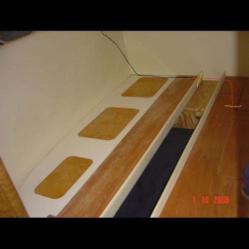

Någon som har erfarenhet av att byta avluftningsslang som mynnar på sb sidan i höjd med föraplatsen ungefär?
Proplemet är vid stick kojerna där slangen är dragen i S-form under/bakom utdragslådan som är i mellan kojerna.Detta område går inte att komma åtutan en massa jobb.
Sträckan är max 50cm men i ett S och det är omöjligt att dra/föra slangen åt något håll.
Två man har jobbat i 3 timmar utan att lyckas få bort den, och någon annan sträcka för den nya slangen är inte bra.
Slangen går lodrätt upp höger i bild och vågrätt till vänster langs skotten!
Konkrekta förslag från någon som har gjort det förr tass tacksamt imot.

Förtydligande  se bifogat foto.
Slangen ligger under kojerna och det det röda strecket mellan de gula markeringarna /skott är den del som är skälva problemet.
Inte snyggt att sätta en insp lucka där!
