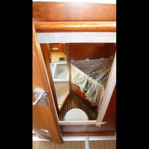

Ett pågående projekt är båtens toalett:
Toaletten får en riktig genomgång med nya slangar och ny el och belysning. Den inbyggda duschpumpen har rivits ur och kastats (vem vill duscha omgiven av mahogny och teak), nytt tak, lackerade skott, nytt golv (det 70-tals mässiga plastgolvet ersätts med ett sk gummigolv från Trelleborg AB) och trallen i teak är kasserad. Vasken, idag beige, skall lämnas till omlackering, nya kranar, ny tyst eltoa, ny skrovmatta, figursågad spegel för att följa skottet f/w, renoverat fönster med ny tätning, nya hängare m.m. Vi har också tagit upp en öppning upp mot sittbrunnen och det tog i lite när sågen började jobba sig igenom skottet. Även om jag kände att detta skulle bli bra fanns ju ändå en känsla av... katastrof. Resultatet blev helt otroligt och ett duktigt lyft. Glaset är ett sk personsäkrat och ca 10mm tjockt. Mahognylister skall på plats på in- resp utsida och sedan blir det en Warema-gardin i kassett som man enkelt drar ner när man vill... typ; pudra sig.

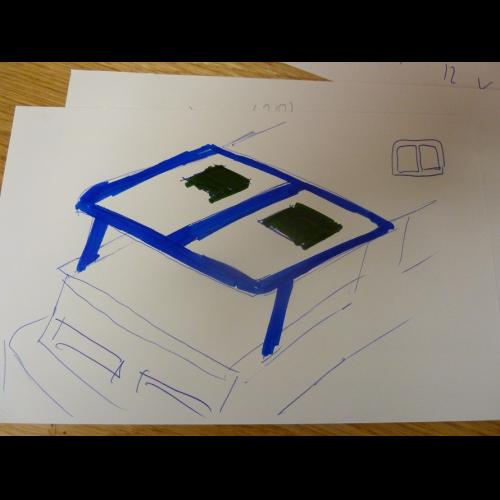

Förlängningen av hardtoppen, i sin linda...
Detta är den första skissen som gjordes inför byggandet av hardtoppens förlängning vilket innebär flytt av targabåge och alla antenner inkl. radarn. Taket skall kopplas samman med hardtoppen så att den blir riktigt stabil men också lätt att plocka av för ev. motorlyft och annat. Nytt kapell dras i skena som kommer att ligga runt den förlängda delen och det ska bli skönt att bli av med en större del av kapellet med allt vad detta innebär. Det viktiga här är att den nya delen smälter samman med den befintliga så att det inte ser ut som ett hembygge. Nivån ska ligga på ett utseende som ett bortabygge...
