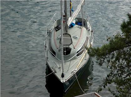

Tjena alla riggexperter! Här får ni en fundering att sätta tänderna i: Har en Galion 22 som i orginal är 7/8-delsriggad, men hon har (förmodligen av handicapskäl) riggats om till masthead och seglar riktigt fint med det tycker jag. Det medför dock att rullgenuan är stor och fastnar i babystaget ibland när man slår i svag-medelsvag vind med påföljden att seglet slits och man ibland måste gå fram & reda ut eländet. Har provat med olika hjul etc men inget funkar riktigt bra tycker jag. Det finns akterstag, övre och nedre sidstag med bakåtsvepta spridare och givetvis ett rejält förstag. Så behövs verkligen babystaget? Antingen ta bort det helt eller ta bort det i lugnare väder. Vad tror ni??
