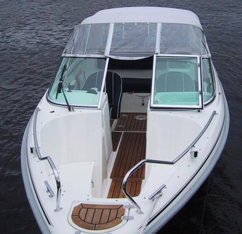

Hej, Om du skall ha det mellan ribborna så använd Sikaflex 290. Skall du limma skivor så använd Sikaflex 291. Dock: Sikaflex är bland det kletigaste man kan jobba med... så ha sämsta käderna och polyuretanbaserad thinner och mycket papper redo... Jag limma fast mina teakskivor i båten förra året med Sikaflex 291 (och den starkare 292 i kanterna). Ett dj..a kletjobb men det blev bra till slut. Jag hade undrat varför det är så dyrt med att låta lägga teakdäck - nu vet jag vilket jobb det är och jag hade ändå färdiga skivor att bara limma dit. Var en hel del förarbete och så borra för teakpluggen som jag limma ovanpå skruven (specialskruv med platt skalle). Slipning och dona samt sist olja jag in med Sika teakolja. Men jag gör inte om detta - jag höll på i 4 eller om det var 5 dar. Resultatet - se bild till höger. Lycka till.
