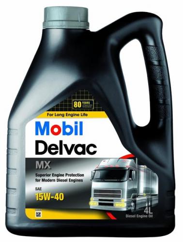

Laddade upp fel bild... ddenna ska det vara. fick denna olja rekommenderad, bättre än yamalube. duger att skölja motorn ren med?
15W-40 låter ju rimligt, och Mobil är väl ett mer än vida känt fabrikat som skulle må dåligt av att hälla alltför taskiga grejer i dunkarna, men nere på dunken på bilden står det något om For Diesel Engines; kanske kan vara värt att ta i beaktning, även om jag inte har koll på skillnaden eftersom jag uteslutande kör bensin och BTs oljor.
håller med dig, känns ju inte som den är optimal, men litar ju på det marinan rekommenderar. Förtroendet är något stukat, därför frågan. Är inte billigare än yamalube, men bättre enl. marinan.
Personligen känns det konstigt att hälla i en olja anpassad för entreprenadmaskiner och gamla bilar med dåligt oljetryck http://www.oljemagasinet.se/index.php?route=product/product&path=152_153&product_id=514&gclid=CJ7Mq5Gl77oCFUtP3godYGkAAg när originaloljan inte ens skiljer i pris. Med avseende på vad jag minns att Yamaluben skulle ha kostat till min 4t Selva och min allmänna cynism så får jag vibben att din marina har ett bra påslag på den Mobiloljan du blivit erbjuden.
Kan passa på att flika in med en fråga (till Jarb eller annan kunnig läsare) ang. Yamaluben till dessa 4t: är den mineral, semi- eller helsyntet?
Läste från länken du la upp. Vad är detta för skit! säkert en bra olja, men det känns ju inte helt rätt. Speciellt inte eftersom jag pröjsade över 300 för den baljan + en liter till då jag behöver 4,6 liter i motorn.
Det är den lilla, lilla vetskapens ryggilning som ger sömnproblem åt den marginellt kunnige konsumenten. (Båt)livet hade varit så mycket lättare om man bara hade slafsat på med allt man blivit rekommenderad (epoxy, färg, olja, impregnering och kapelltvätt) utan att fundera - bara göra.
Onödigt kladdig men annars helt OK. Däremot är den inte bättre än Yamaluben, snarare tvärtom, men återförsäljaren tror det och jag ska berätta varför nedan. Olja för entreprenadmaskiner och lätta diesellastbilar är faktiskt mer lämpade för utombordare än modern bilolja. Modern bilolja är mest gjord för att göra bilarna så bränslesnåla som möjligt och inte förstöra avgasreningen.
Utombordare går hårt precis som proffsfordon så en utombordare har mer gemensamt med dessa än bilar. Men för att skölja ur motorn hade du kunnat gå på billigast möjliga 10W-30 olja som denna från Biltema, 350 kr för 10 liter hade räckt till två sköljningar.

Varför är då 15W-40 onödigt kladdigt? Jo en utombordare går med väldigt låg smörjoljetemperatur och olja är ju kladdigare ju svalare den är. Speciellt Paddington som kör mycket på hösten och på låglast med ännu lägre oljetemp bör definitivt välja en 10W-30 olja.
Då kör jag denna o tvättar motorn med. För att sedan fylla på med yamalube. Vad gäller växelhuset så kikade jag på vad det var för något. Också från mobil1. Funkar nog bra, men chansar inte mera. Blir yamalube där också.

Mmm.. Den oljan är alltså för bra och kan innehålla så mycket additiver att det påverkar gulmetallerna i växelhuset. Det går ju inte på en gång men det finns ju ingen anledning att använda sånt som inte rekommenderas. Yamaha har för övrigt en egen GL-5 olja men den ska bara användas i vissa motorer, V8an t ex, och Yamaha säger uttryckligen att denna inte får användas i växelhus avsedda för GL-4 olja som ditt..
