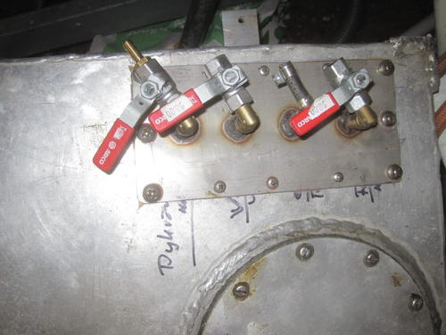

toaen 510 Postad 17 Oktober , 2013 Om du har ett dykrör på tanken, som du tydligen har, finns det ju ingen anledning att tömma tanken om du vill montera en avstängningskran. Det är ju den högst punkten och när du lossar anslutningen kommer det in luft och oljan rinner tillbaka till tanken. Lite oljespill blir det alltid, men det kaninte vara många droppar. Diskmedlet Yes är ett väldigt bra rengöringsmedel både för händer och övrigt i alla sammanhang. Att när du sen kört upp det mesta av oljan nästa år är det inte fel tt rengör tanken i sin helhet. På mina dykrör sitter det en 90 graders böj och efter den satte min motormontör vanliga avstängningsventiler av kultyp. Har satt en förregling med ett buntband, så det inte går att stänga den vänstra , som går till motorn, utan verktyg, Det kan ju bli förödande om man av misstag stänger ventilen till motorn. Hade tidigare en betydligt mer svårmanövrerd kran - men den försvann under ombyggnden. Vill du ha en avstänhningskaran så tycker jag att du skall sätta dit en. Om det är nödvändigt eller inte spelar ingen roll. Visst du får ytterligare 3-4 skrarvar där det i värsta fall kan suga luft, men om du gör monteringen ordentligt så bör det inte va nåt problem. Det finns bättre tätningsmedel än gängtape. Nån gång på 1970-talet fick jag stopp på en diselmotor för en minimal luftläck som jag själv förorsakat pga dålig montering, Det skedde naturligtvis i skitväder precis utanför Stånge huvud när motorn var mycket påfrestad. Klarade mig även den gången då jag hade segel att hissa. Dela detta inlägg Länk till inlägg Dela på andra webbplatser
