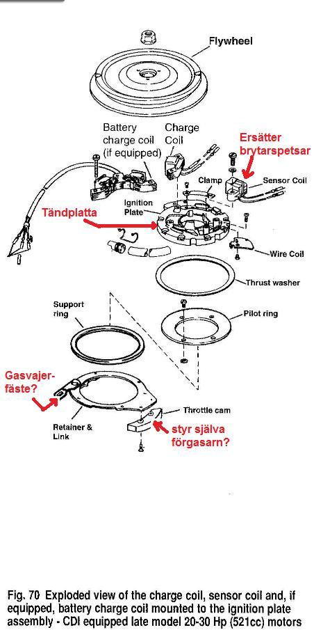

Q1: Enklast och exaktast är att använda ett stroboskop riktat mot nåt märke på svänghjulet ungefär så
. [strecket i blinkskenet ser alltså ut att flytta sig beroende på varvtalet vilket ger rättvisande resultat oberoende av motortypens förtändnings-reglering. Finns f.ö. fast- gasreglagestyrd- centrifugalvikts- eller rent av datoriserad reglering beroende på motortyp/årsmodell etc. och oavsett så mäter alltså ett stroboskop exakt givet att det finns nåt streck/skala att rikta den emot.) Folkan i filmen har nog en centrifugalregulator, men din motor är förmodligen endast gasreglagestyrd?] Stämmer bilden (snodd ur länkad sida) med din motor så ser du att hela tändplattan under svänghjulet vrids och en kam styr först i sin tur trotteln (förgasar-gaspådraget)? Och sen mekaniska brytarspetsar försvann och ersattes med icke-berörande positionsgivare så försvann väl samtidigt behovet av grundjustering av förtändningsvinkel? Har du sådan gasarmstyrd tändplattsvridning så kolla mekanismen med ostartad motor, strunta i stroboskob. Nåt sånt?]

Om du inte har en strobelampa finns förmodligen ett annat sätt att kolla tändningen. Johnsson är inte riktigt min starka sida o pallar inte kolla upp det i manualen Thomas-1 länkat till men på Yammor är det så här.
Det är troligen märke slaget både i tändplatta och svänghjul, troligen på sidan. Med gasen på tomgång så snurra motorn medurs så märket på tändplattan och svänghjulet sammanfaller. Läs av tändläget på svänghjulet där graderna är stämplade. Där är din tomgångständning.
Ge sen fullt och lina upp märkena igen, läs av gradtalet igen, där är tändningen på full advance.
Vattenpumpen tål inte att snurra moturs därav att du bara ska motorn medurs..
Är det en 90a så har den elektronisk tändning och knappast något som ändrar sig av sig själv för givaren i CDI enketen sitter fast skruvad i tändplattan som vrids med  gaspådrag och plattan i sin tur påverkar gasspjället.
Njaee.. Skojar du inte lite med oss nu :) Om tändningen varit elektronisk hade det ju inte funnits nån anledning o ha triggspolen på en flyttbar platta, då hade ju elektroniken fixat tändförställningen. Nu var det länge sen jag hade en sån här snurra men min 1989 hade i alla fall simpel CDI-tändning med mekanisk tändförställning.
Men du kanske menar att länkaget är fast o att inga justeringar kan göras? Vill minnas att man kunde justera både tändförställning o vid vilken tändning spjälläget skulle börja påverkas på min gamla..? Om där var märken slagna som på Yammor är jag däremot mer osäker på..
Som sagt det här luktar i första hand skitig knasare så riv den, rengör o justera flottörhöjd, ta en titt på bladventilerna oxå då de kan va anledningen till lågt komp. Justera och synka sedan enligt Thomas-1 manuallänk om nu detta kan göras. Du har ju lixom facit där. Är motorn hyfsat mekanikst frisk så kommer den med stor sannolikhet gå sen..
Jag menar givetvis som du skriver att CDI enheten är skruvad fast i tändplattan som vrides med gasen.
