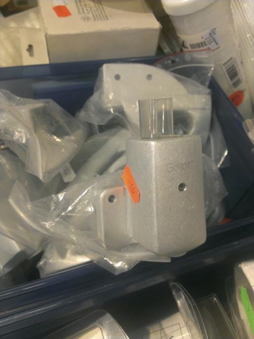

Dixie32 1 Postad 7 Oktober , 2013 Hej. Hittade dessa på Hjertman gbg:s fynd hörna, vet inte hur många det var kvar men minst 5-6 st. Dela detta inlägg Länk till inlägg Dela på andra webbplatser
Spancox 27 Postad 7 Oktober , 2013 De där ser intressanta ut! Tack som tusan för tipset, får ringa Hjertmans imorgon. Dela detta inlägg Länk till inlägg Dela på andra webbplatser
Hasse_O 28 Postad 7 Oktober , 2013 De jag hittade hade alla minst en skruv nedåt. En modell som kläms in i relingslisten och skruvas sedan med en skruv nedåt genom däcket. En modell som skruvas med 2 skruv i relingslisten och sedan en skruv nedåt genom däcket. Samt några modeller med 3 skruvar nedåt genom däcket. Hjertman-modellen med bara skruvar åt sidan in i relingslisten har jag aldrig sett förut, är den tillräckligt stabil i sidled ? Dela detta inlägg Länk till inlägg Dela på andra webbplatser
Spancox 27 Postad 8 Oktober , 2013 Jo, det är ju sådana vi har idag så jag tror nog att de är stabila så det räcker. All last på stöttorna blir ju vinkelrät ut från båten och inte långskepps så att säga. Dela detta inlägg Länk till inlägg Dela på andra webbplatser
