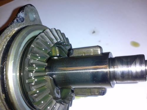

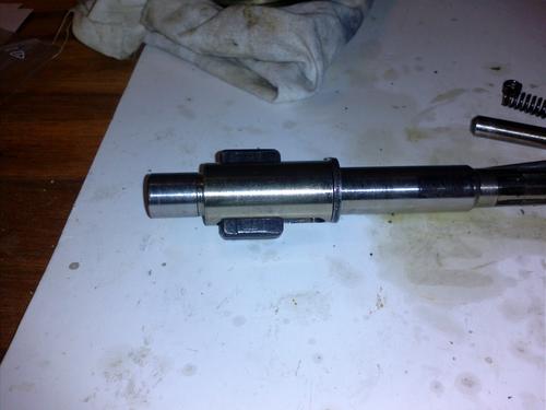

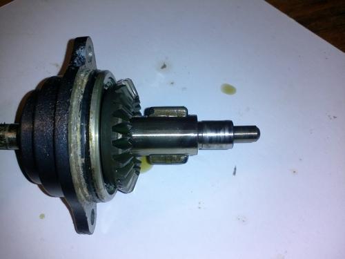

Bifogar lite bilder på rivningen och resultatet.

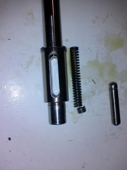

Här ses tydligt den chippade DOG:ens hörn (mot backväxeldevet). Mot framväxeln ser det snarlikt ut.
Att backväxeln funkar bra trots snarlikt slitage på drev och dog kan kanske förklaras med att fjädern som trycker tillbaka dog:en mot framväxeln är av och säkert inte ger det tryck in i drevet den borde.

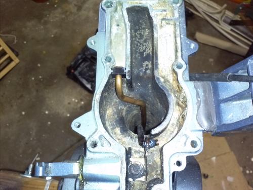

Tyvärr gav vattenledningsröret WATER TUBE ASSY upp vid demontering av växelhuset då det var sprött som knäckebröd uppe vid motorblocket. Vilken idiotkontruktion... Röret kärvade i gummibussningen till pumphuset, så det gjorde förmodligen att det blev för tungt drag i röret när jag sänkte växelhuset. Varför ingen lösning med mer flex, typ en slang istället för ett mjukt kopparrör? Jag gissar att det är tänkt att släppa lätt i bussningen och inte dra med den ut, som nu blev fallet.
Nytt rör beställt, tillsammans med fjäder och dog clutch/block. Tyvärr måste även motorblocket tas bort för att nå infästningen för vattenröret.

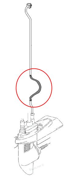

Angående vattenröret; är det helt hål i huvudet att kapa röret och montera en bit slang mitt på? Slangen skulle då monteras med lite flex så att växelhuset kan sänkas några centimeter utan att belasta kröken på röret uppe vid blocket, eller infästningen i bussningen i växelhuset.
Något i stil med detta.

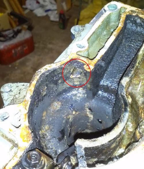

Nu är blocket av och det avbrutna vattenröret syns tydligt. Blir fortfarande sur på den här konstruktionen, men nu blir det i alla fall enkelt att sätta dit det nya när det kommer.
Nu har jag monterat nytt vattenrör, ny fjäder till clutch dog:en och ny clutch dog. Bytte även packningen mellan blocket och riggen. Testkörningen i tunna ser lovande ut och växlarna går i fint utan knackande. Jag har dock inte testat framväxel på högre varv, så belastningstestet får vänta till nästa fisketur.

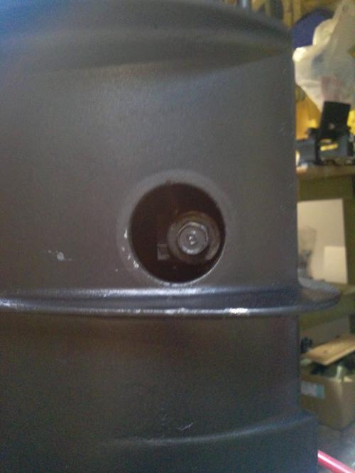

Jag återmonterade växelhuset innan blocket, så jag skulle ha koll på vattenröret som jag var lite nojig över, och det gjorde det betydligt enklare att se att röret hamnade rätt. Jag satte växelväljaren i back, kontrollerade läget i hålet på riggen och drog fast fästet mellan stag och växelväljare. Därefter dit med ny packning mellan block och rigg, på med blocket och allt lull-lull som snörstarten, bärhandtag, kåpor osv.
Tack för all hjälp. Som vanligt är det här forumet ovärderligt.
Låsfästet mellan växelreglage och växelstag i backläge.
