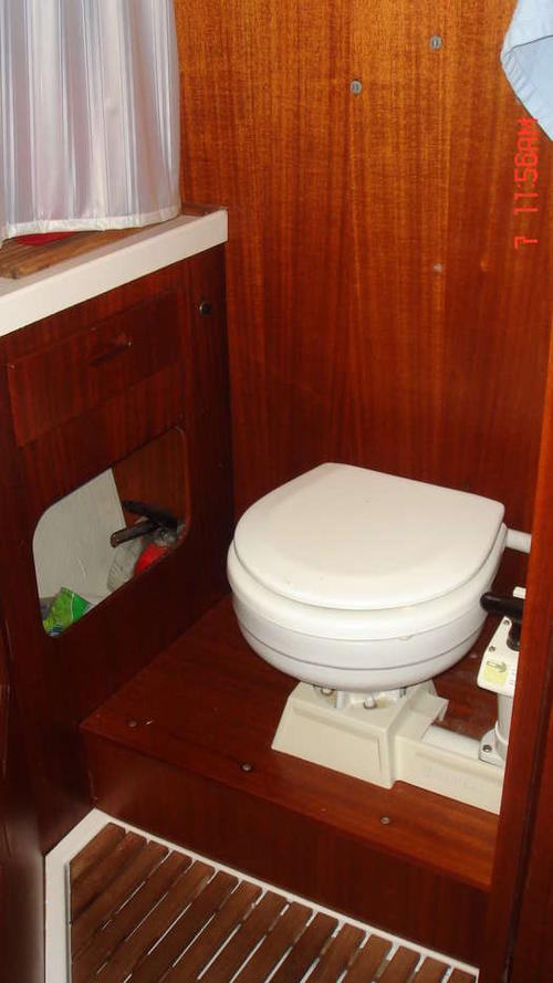

Det där med kakelsättning, krav på underlag på land och allt det där kan jag MEN om man vill omsätta det till båten så blir man ju helt perplex. Vi skulle vilja sätta glaskeramik på ett skott på toaletten och detta skott mäter ca 180x65. Tjockleken är ca 15mm. En granne som jobbar i branschen påstår att man skulle kunna limma och sedan använda epoxifog.

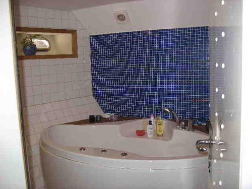

mitt badrum tidigare båt satt jag glasmosaik ,men det gjordes efter gängse husnormer.

Skottet bakom toastolen. Bilden är stulen från nätet eftersom jag inte kommer åt mina egna.
Jag hade för mig att 31an hade samma layout som 34an handfat akterut.
