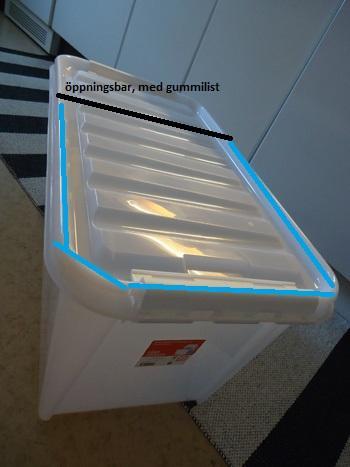

Jag modifierade en förvaringlåda eftersom jag har gasoltub(, modellstörre)
ställde lådan på högkant, siliconade underdelen, kapade ca 10 cm ovantill, satte gummilist som gångjärn, och en skummgummilist i ovandelen, så när jag behöver stänga av gasolen så öppnas bara den övre delen. Inte korrekt men funktionellt tillsidare..
