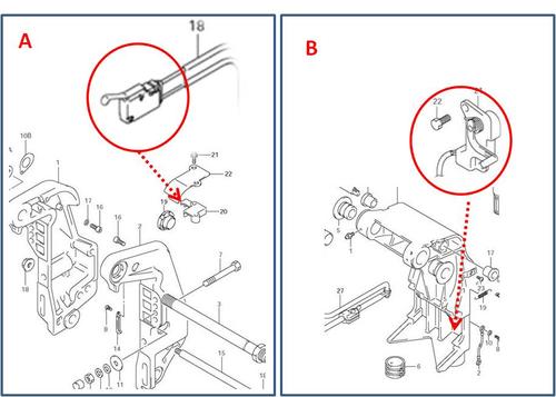

... någar funderingar till inför kvällens felsökande.
Jag försöker lista ut vilka kvarstående felkällor jag har
Se bifogad bild
1, Någon som vet om switchen i bild A skall ge en potentialfri slutning eller brytning när motorn nått sitt maxläge (tilt) eller om den har 12v och ger en slutning eller brytning av detta?
2, Någon som vet om trimmgivaren i bild B enbart förmedlar värden till trimmätaren vid förarplatsen eller om den även ger någon form av kontrollsignal till trim-/tiltmotorn, t.ex sänker rörelsehastigehet av motor inom området för trim?
Anledningen till min 2:a fråga är att trimmätaren vid förrarpltsen inte fungerade då jag köpte RIBen så där vet jag finns ett fel men jag vet ej om det är givaren eller mätaren eller något mellan dessa. Vill därför ,i detta läge, inte utesluta att den kan vara boven i dramat.
Jo hej igen
Sver på fråga 1 är att det är en brytande kontakt som vi löste med en sockerbit på grabbens
motor i våras
på fråga 2 vet jag inte men jag tror att det bara är en signal till instrumentet
vi (grabben) har samma problem men det tänkte vi meka med när båten står på land (det går åt mindre med verktyg om det räcker med att böja sig ner och plocka upp dom när man tappar dom....)
/Börje

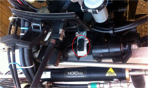

Tack Börje.
Nu är problemet identifierat och löst.
Det var just den brytaren som finns med i bild A  i mitt förra inlägg som spökade. Den syns även på bild här. Den satt placerad under det aluminiunbläck som den just på fotot vilar på.
Jag hade faktiskt dubbla fel kopplat till denna. Dels var en av de två blå kablarna som är kopplade till denna avbruten ca 10 cm före brytaren just på ett ställe där den från fabrik är fastspänd med en plaststrapp och dessutom gör en skarp böj. Detta gick inte att se eftersom kablarna låg dolda i en skyddsslang. Samtidigt hade brytaren lagt av och kunde ej skapa slutet läge vilke fick systemet att tro att motorn hela tiden var maximalt upptiltad.
Jag har i min båt inget behov av denna brytare då jag inte behöver begränsa motorns översta tiltläge så jag tog helt enkelt och kopplade (lödade och isolerade) de två blå kablarna med varandra inne vid elektronikenheterna under motorkåpan och plockade bort brytaren
Stort tack för tipsen
