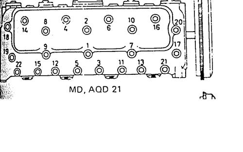

Toppen skall dras med 70 Nm. Märk upp bultskallarna mot toppen, lossa bultarna ett kvarts varv och dra till 70 Nm eller till märkningen om den kräver mer (pga rostiga gängor od).
Dra bultarna enligt schemat på bilden. Om du inte har specialverktyg så måste du plocka bort ventilbryggan först. Efter att ha dragit toppen måste ventilerna justeras.
