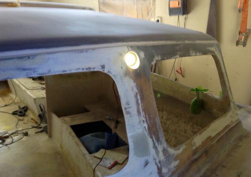

Jag har börjat med en LED-spot rakt föröver.
Vill till att placera såna där de gör mest nytta och inte bländar när man kör i mörker.
Min satte jag därför mellan de båda rutorna i fören. Borra ett hål, gjöt mej en kopp att sätta spot'en i o plasta fast. Blev jäkligt bra.
Din båt som har tre rutor där får ju bli ngt annat isf men är en ide om vad man kan göra.

Snyggt! Jag har satt ett extralyse uppe på taket, riktigt fult. Men din lösning var riktigt snygg! Men hur vet du vilken lutnig du ska ha på lampan?

Det där har jag funderat på i flera år. Ngt som gör max nytta men som är minimalt ivägen och drar minimalt med ström och skulle baseras på 12 V spottar.
Först tänkte jag ngt klassiskt på gösstaken...den fula originala..'älgbenet' har jag fimpat, tänker svetsa ihop en ny i rostfritt tänkte jag.
Dock är jag antennb*g o då finns det inte plats för ngn fnaskradar i den.
Man hade behövt en stor platta under som skärmar av/skuggar rufftaket för att undvika bli bländad av ljuset så det fick vara.
Först tänkte jag mej dubbla spottar, side-by-side, halvvägs nedsänkt i taket där fram men kom på att man då säkert kommer va 'på dom', slå i knäna eller väskor odyl. Sen vill ju ngn kanske kunna sitta där fram när man taxar runt mellan öarna...o därför blev det den insänkta varianten.
Lutningen...fick bli lite på gehör. Såpass lutning så att regn/sprayvatten rinner ur den och ner på fördäck men inte så mkt att spotten pekar rakt på fördäcket. Ok, lite går inte att komma ifrån, men huvudkäglan går precis över däcket där fram iaf. Fördäcket skuggas ngt automatiskt då lampan sänktes in en bit.
I botten på pottan, är det ett hål där lampsockeln precis går i. Lampan fixeras just nu med en bit gummislang. Kan hända det får bli slangklämma eller ngt framöver. Anslutning blev med 'sockerbit' rätt på.
För att undvika att ngt ljus alls slår mot fördäcket, va jag även inne på att de skulle sättas i fören under list, en på var sida...men det föll på att jag vill kunna köra emot/på en brygga utan att va nervös för lamporna.
Sen störs man bara av upplyst fördäck när man sitter o spanar ut genom framrutorna...vilket ändå inte är aktuellt vid mörkerkörning.
Lite mer än bara svar på lutningen men dylik laboration efter eget huvud utan minsta tanke på ev. andrahansdvärde är det bästa jag vet.
