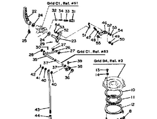

när riggen skulle återmonteras lossnade växelstagets övre del alltså den pinnen som man delar på för att få isär riggen, den lossade uppe vid motorn... Någon som kan förklara hur jag gör för att få dit den igen. Hittar verkligen inget logiskt sätt. Måste jag plocka ur motorn ur riggen???
Jag provar att bifoga en bild ur en sprängskiss så någon kanske förstår och kan förklara för mig... det ar alltså pos 43 som lossnat från där den är fäst vid pos 37...

Jag har en Yamaha 20hk -93 och jag vet inte hur jag ska dela växelstaget?!
Har fått loss den undre muttern men den övre sitter. Är det meningen att man ska vrida på den eller ska man lossa det på något annat sätt? Provade att vrida lite men den sitter ordentligt och jag är rädd för att vrida sönder något. Bifogar en bild.
/Daniel
Du måste värma på långmuttern och du gängar den uppåt.Värmer du inte så är risken att vxl-staget vrider sej uppe i motorn å då får du problem mvh Tutte
