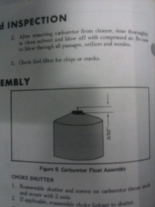

Gelis 712 Postad 20 Juli , 2013 Ja eller att flotören hängt sig eller trasig så den är full med soppa. har du någon bild på vilken förgasartyp som är monterad på motorn? Dela detta inlägg Länk till inlägg Dela på andra webbplatser
Gelis 712 Postad 20 Juli , 2013 en bild till Dela detta inlägg Länk till inlägg Dela på andra webbplatser
mrglow83 0 Postad 20 Juli , 2013 Har tyvärr ingen bild , men flottören har sådana lock som på bilden. ska ta o kika en sväng imorn, har reservdelar till fyra förgasare som tur är. :-) tack för bilderna. godnatt // Dela detta inlägg Länk till inlägg Dela på andra webbplatser
mrglow83 0 Postad 21 Juli , 2013 nu har jag bytt flotör lock och kikat. det gammla på nedersta förgasaren var lite snett o jävligt. sen läckte det bränsle så nya packningar är på nu. ska provstarta o köra en sväng här nu. bifogar en bild Gelis:-) Dela detta inlägg Länk till inlägg Dela på andra webbplatser
