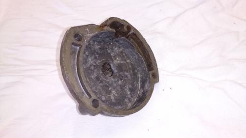

Har fått tag i rostfri shimsplåt som inlägg i impellerhuset för att ge pumpen en sista andning, jobbar på det och återkommer. Får se om jag fixar att lägga upp bilder i fall att det fungerar.

Har kommit en bit med impellerhuset men har inte haft så mycket tid med, var en runda i garaget i går kväll och gjorde det sista på ett nytt foder i själva pumphuset. Lite annat småfix sen är det dags att prova. Då hade det varit bra att säkert veta om det verkligen ska sitta någon form av tätning där drivaxeln går in i pumphuset.
Som det ser ut nu är det ganska stor tolerans i hålet men det verkar inte finnas glapp i någon lagring. Som jag nämde tidigare så fick jag i mig att sidorna på impellerns centrum tätar mot huset och den rosfria plåten i botten. Det verkar riktigt tight när jag skruvar hop det, men är det verkligen så det ska se ut ? Vad är delarna 1 - 6 ? Jag kan inte se upp i riggen om de finns där.
Glömde att nämna att impellern passar bra, vingarna är rejält krökta speciellt vid utloppshålet.

Skruvade hop och provade pumpen nu i kväll. Körde växelhuset i en hink med skruvdragaren på drivaxeln. Blev en stråle på 10-15 cm upp ur hålet, det borde väl räcka för tillräckligt kylvattenflöde?
Ska se om jag hinner montera hop alltoch provköra i tunnan i morgon, sen ger det sig om min reparation kommer att hålla. Materialet är rostfri shimsplåt.
Bifogar bilder på pumphuset före och efter
Problemet är löst, berodde utan tvekan på pumpen. Provade motorn i dag och bilden säger allt. Har inte vid något tidigare tillfälle sett ut så här vid avgasutloppet, när det var som bäst stänkte det bara lite i avgaserna.
